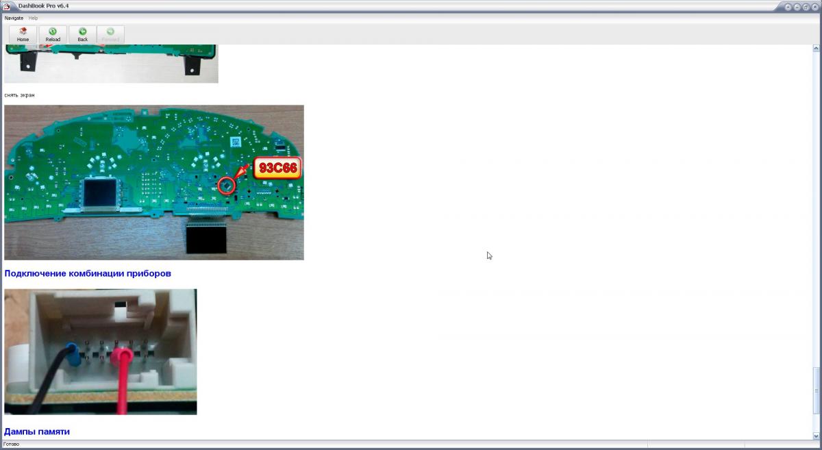

Wardenclyff Опубликовано 2 мая, 2017 Поделиться Опубликовано 2 мая, 2017 Доброго времени суток! Вопрос скорее из интереса. Попала в руки приборка от вектры С дорест дизель. Хозяин пытался крутить пробег китайским тахо. После всех манипуляций - приборка труп полный (стрелки лежат, дисплеи мертвые). Вскрыл, 93с66 запаяна как попало. Подкинул новую 93с66 с прошивкой от дизельной панели, пробую подать питание на приборку согласно схемы тис - на секунду загораются диоды, и на экране одометра проскакивают все нули. Диоды гаснут, экран следом. Стрелки плавно становятся в нулевую позицию из любой. Собственно вопрос: 1) эти приборки "на столе" стартуют? 2) прошивка 93с66 работает в паре с процем (как на вагах) или можно подкидывать левую? 3) мог ли китайский тахо положить проц? Заранее благодарен. Тема не коммерческая, а просто интересная. Ссылка на комментарий Поделиться на другие сайты Поделиться

Wardenclyff Опубликовано 4 мая, 2017 Автор Поделиться Опубликовано 4 мая, 2017 на столе должна стартануть. Спасибо, подключал так же (схема из тиса). На столе не стартует, на машине тоже. Имхо, процессор труп. Ссылка на комментарий Поделиться на другие сайты Поделиться
MR_Serg Опубликовано 20 декабря, 2018 Поделиться Опубликовано 20 декабря, 2018 эти приборки на столе на запускаются. Там старт происходит по кану. Делал не менее 3-разных от вектра С. Ни одна на столе не запускалась. Только моргала. На авто работало. Ссылка на комментарий Поделиться на другие сайты Поделиться
