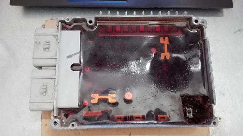

Эбу родной приговорили на другом сервисе по отсутствию логического минуса к лямбда (данный диагноз я есче не проверял),
так машинка заводится и ездит.
Эбу донор на том же сервисе уже подтыкали, соответственно получили запуск мотора, затем секунда две и он глохнет.
Эбу донор на фото.

Достаточно просто перенести еепром.

Рисковать не стал взял в руки паяльник, затем программатор, и сделал
контрактный блок родным.
