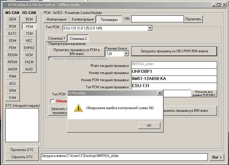

здравствуйте. проблема почти токая же что и у автора темы, 8m51-12a650-ka мотор 1.8 125коней . вистеон esu-131 была потеряна прошивка и vid блок, залил от сюда пост 23. в hxd редакторе поправил vin на родной залил чиплодерем ошибка по контрольки, не работает спидометр. помогите все это срастить.
8M51KA_id.zip
Привинчивал чужие блоки ИДСом.  Есть хитрость - зажигание включать не сразу а после ввода ас-бульта и вина.   Типа новый блок.
