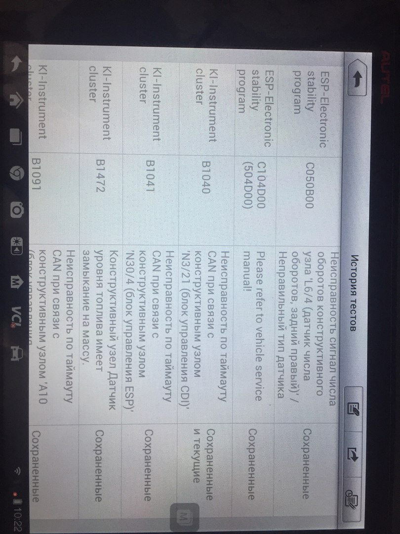

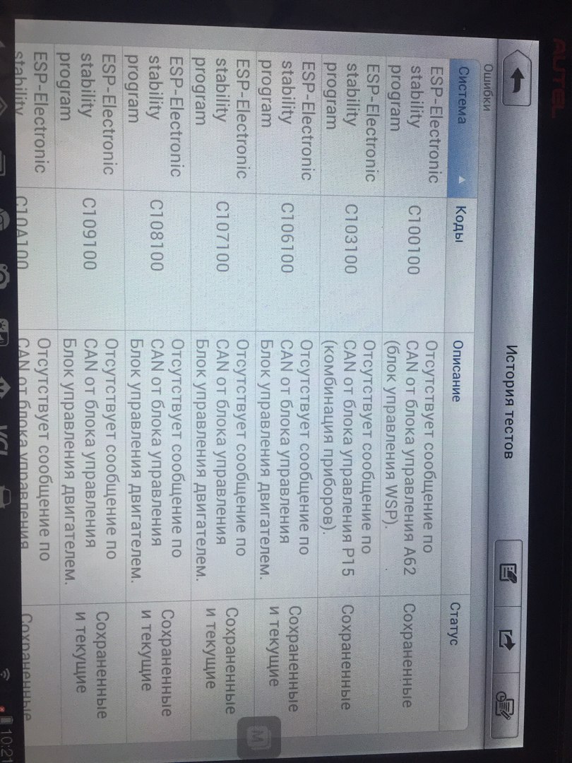

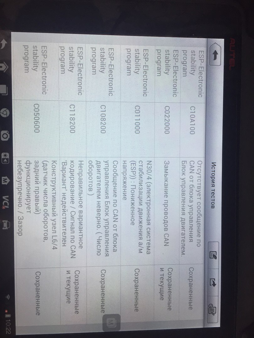

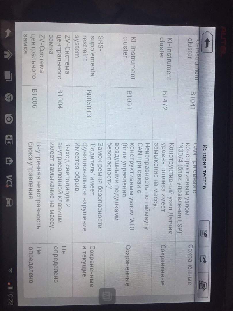

Подключил сканер - не может прочитать ЭБУ двигателя , все остальные блоки читает
В других блоках имеются ошибки: (на фото)
