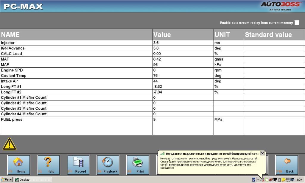

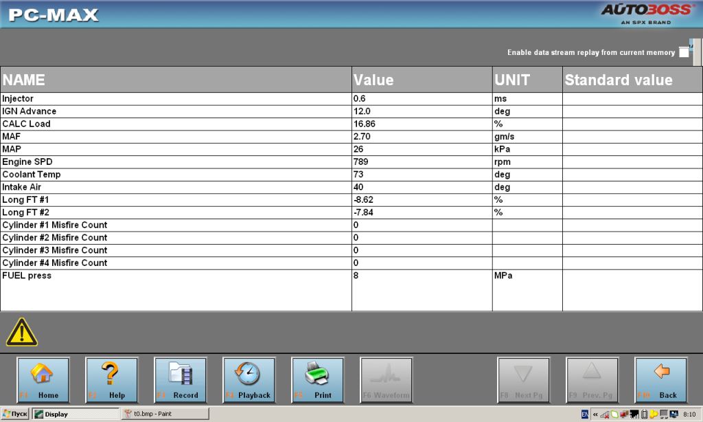

avtoteh_dnepr Опубликовано 13 мая, 2017 Поделиться Опубликовано 13 мая, 2017 Доброго дня. Проблема в том, что без всякой периодичности не запускается двс. Может не запуститься вообще до полной разрядки акб, а может завестись с третьего-четвертого раза, при этом приходится маслать секунд пять-семь. Что проверил: насос низкого давления 4Пас секунд за две а то и быстрее. Свечи - нагара нету, кроме как на первом цилиндре, свеча при проверке имеет, при давлении в камере 12-14, пропуски. Диагностика - если авто завелось и работает, то параметры идеальные, как на мой взгляд. А вот когда не заводится, высокое давление топлива 3МПас, импульсы примерно 15мсек. Вопрос - достаточно ли 3МПас для запуска? Может ли влиять на запуск не совсем хороший акб? Файл t0 - авто заводится, txx, txx2, - работа на хх. Вот еще вопрос - почему при остановке двс высокое давление растет? Так и должно быть? Ссылка на комментарий Поделиться на другие сайты Поделиться

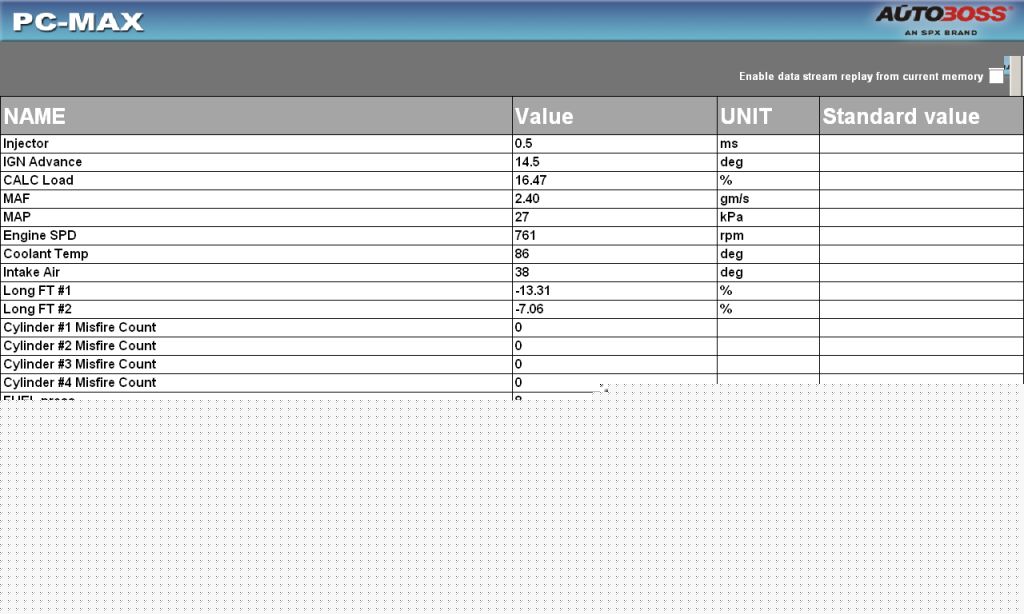

autouniversal Опубликовано 13 мая, 2017 Поделиться Опубликовано 13 мая, 2017 Во всех скринах, как я заметил у вас большое обогащение топливом, может это связано с плохим запуском? Вы напишите пожалуйста, после того как заглушить, сразу заводится? Лампа чек гаснет при незапуске? И вобщё с выхлопной трубы какой выхлоп ? Ссылка на комментарий Поделиться на другие сайты Поделиться
avtoteh_dnepr Опубликовано 13 мая, 2017 Автор Поделиться Опубликовано 13 мая, 2017 Определите чего не хватает для запуска двигателя, искры и ли топлива. А тогда уже искать проблему. Как часто не заводится? Не заводится один раз в день. Что бы не завелась второй раз надо долго по-мучать. Во всех скринах, как я заметил у вас большое обогащение топливом, может это связано с плохим запуском? Вы напишите пожалуйста, после того как заглушить, сразу заводится? Лампа чек гаснет при незапуске? И вобщё с выхлопной трубы какой выхлоп ? После того как заглушишь заводится сразу. Чек при не запуске гаснет. Запах обогащенного топливом мотора. Ссылка на комментарий Поделиться на другие сайты Поделиться
nofeer Опубликовано 14 мая, 2017 Поделиться Опубликовано 14 мая, 2017 быть может форсы текут?! тогда это обьясняет легкий запуск после остановки мотора и богатую смесь по корректировкам при первоначальном запуске! Ссылка на комментарий Поделиться на другие сайты Поделиться
avtoteh_dnepr Опубликовано 15 мая, 2017 Автор Поделиться Опубликовано 15 мая, 2017 быть может форсы текут?! тогда это обьясняет легкий запуск после остановки мотора и богатую смесь по корректировкам при первоначальном запуске! Я так же склоняюсь к такому выводу, но смущает одно, при выключении двс давление в высокой магистрали растет и бывает подымается до 13МПас? Если бы текли форсы, то как минимум давление не увеличивалось или я не прав? Ссылка на комментарий Поделиться на другие сайты Поделиться
unik Опубликовано 15 мая, 2017 Поделиться Опубликовано 15 мая, 2017 Возможно датчик глючит. Они этим страдают. И при 3,0 он не запустится,минимум 6,0 Ссылка на комментарий Поделиться на другие сайты Поделиться
avtoteh_dnepr Опубликовано 15 мая, 2017 Автор Поделиться Опубликовано 15 мая, 2017 (изменено) Возможно датчик глючит. Они этим страдают. И при 3,0 он не запустится,минимум 6,0 Значит все же текут форсунки или клапан обратный. Не снимая их не проверить? Изменено 15 мая, 2017 пользователем avtoteh_dnepr Ссылка на комментарий Поделиться на другие сайты Поделиться

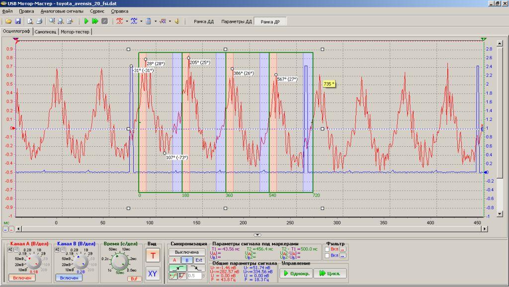

avtoteh_dnepr Опубликовано 3 августа, 2017 Автор Поделиться Опубликовано 3 августа, 2017 Тема продолжается. В прошлый раз я заметил просадку напряжения при запуске, заменил акб. Клиент был доволен. до 01 августа, началось все снова. симптомы те же. Только добавилось еще два трабла. Теперь может не заводится и на гарячую и очень часто, но в то же время хаотично. И второе, при резком нажатии на педаль газа примерно в промежутке 2500-3000 об\мин происходит провал, разгон прекращается, хотя педаль газа в упор. Через секунду, две обороты начинают расти. Это происходит на всех передачах, кроме первой. Параметры двс не поменялись по сравнению с последними замерами. Сегодня снял осциллограмму на хх. Может осцилка, что-то подскажет, ДР и катушка первого цилиндра? Есть мнение, что есть сдвиг меток, но там цепь. Возможно натяжитель? Ссылка на комментарий Поделиться на другие сайты Поделиться
zuc Опубликовано 4 августа, 2017 Поделиться Опубликовано 4 августа, 2017 выхлоп звдвинут назат, зделай скрин с рамкой чтобы видно было углы закрытия выхлопа Ссылка на комментарий Поделиться на другие сайты Поделиться

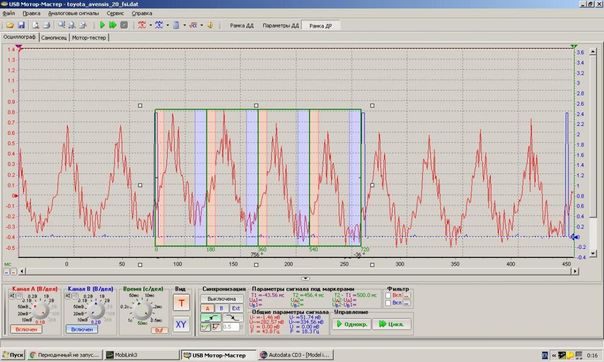

avtoteh_dnepr Опубликовано 4 августа, 2017 Автор Поделиться Опубликовано 4 августа, 2017 выхлоп звдвинут назат, зделай скрин с рамкой чтобы видно было углы закрытия выхлопа Я сделал скрин с рамкой, но я не знаю какие углы должны быть. Ссылка на комментарий Поделиться на другие сайты Поделиться
avtoteh_dnepr Опубликовано 4 августа, 2017 Автор Поделиться Опубликовано 4 августа, 2017 Или вот так. Ссылка на комментарий Поделиться на другие сайты Поделиться
zuc Опубликовано 7 августа, 2017 Поделиться Опубликовано 7 августа, 2017 если выставить рамку через ноль выхлопные клапана сильно позднят Ссылка на комментарий Поделиться на другие сайты Поделиться
avtoteh_dnepr Опубликовано 8 августа, 2017 Автор Поделиться Опубликовано 8 августа, 2017 если выставить рамку через ноль выхлопные клапана сильно позднят По всем симптомам надо менять цепь. Да и пробег уже подходит. 200 000км с возможным увеличением пробега. Ссылка на комментарий Поделиться на другие сайты Поделиться
