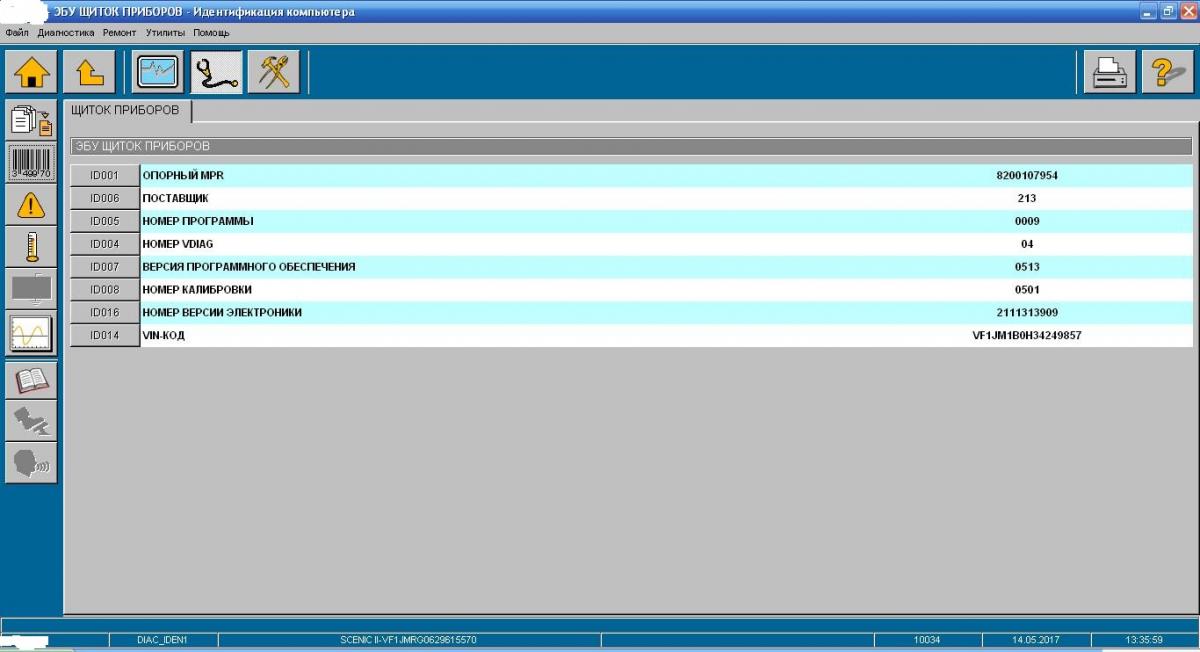

volodbrag Опубликовано 14 мая, 2017 Поделиться Опубликовано 14 мая, 2017 Панель приборов благополучно сгорела. После ремонта видимо был впаян проц с другой прошивкой. На данный момент не отображается на панели магнитола и круиз контроль.vin в панели другой. как увязать панель с магнитолой и круиз контролем?. Ссылка на комментарий Поделиться на другие сайты Поделиться

volodbrag Опубликовано 14 мая, 2017 Автор Поделиться Опубликовано 14 мая, 2017 (изменено) До ремонта магнитола отображалась на панели. Клипом вин не правится пишет, что вин уже записан. Изменено 14 мая, 2017 пользователем volodbrag Ссылка на комментарий Поделиться на другие сайты Поделиться
димас т Опубликовано 14 мая, 2017 Поделиться Опубликовано 14 мая, 2017 вот програмулина кидаешь в нее дамп и меняешь что надо Dash Scenic2.zip Ссылка на комментарий Поделиться на другие сайты Поделиться
sergunja Опубликовано 14 мая, 2017 Поделиться Опубликовано 14 мая, 2017 После ремонта видимо был впаян проц с другой прошивкой. а проц там каким боком??? Ссылка на комментарий Поделиться на другие сайты Поделиться
Xor Опубликовано 15 мая, 2017 Поделиться Опубликовано 15 мая, 2017 Возможно версия прошивки несовместима с магнитолой. Старые магнитолы не стыковались с новыми версиями панелей и наоборот. Две фазы: до 2005 г. и после, точно не помню. Ссылка на комментарий Поделиться на другие сайты Поделиться
volodbrag Опубликовано 15 мая, 2017 Автор Поделиться Опубликовано 15 мая, 2017 Какой процессор,кто то менял прошивку панели. Чиппрогом 48 можно сделать. вот програмулина кидаешь в нее дамп и меняешь что н Все параметры в этой проге можно понять клипом. Клип не дает поменять только ВИН так как он уже записан в панели. Если записать правильный ВИН панель начнет видеть магнитолу, или только прошивкой вылечится. При конфигурировании панели нет вкладки по магнитоле вообще. Ссылка на комментарий Поделиться на другие сайты Поделиться
Xor Опубликовано 15 мая, 2017 Поделиться Опубликовано 15 мая, 2017 Сдается мне, что даже если впишешь прогером нужный вин, магнитола так и не появится. Ссылка на комментарий Поделиться на другие сайты Поделиться
