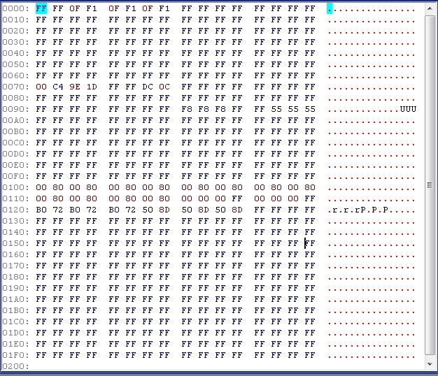

Razvedka Опубликовано 10 февраля, 2010 Автор Поделиться Опубликовано 10 февраля, 2010 (изменено) а скажите , пожалуйста, как выглядит еепром у неактивированого блока ? Може у меня мусор какой в еепроме... или может есть для сравнения активый и неактивный еепром? это мой еепром Изменено 10 февраля, 2010 пользователем Razvedka Ссылка на комментарий Поделиться на другие сайты Поделиться
aleks-ua Опубликовано 10 февраля, 2010 Поделиться Опубликовано 10 февраля, 2010 В январь можно FF FF ............... забить ,в бош нужно свой чистый епром. Ссылка на комментарий Поделиться на другие сайты Поделиться
Razvedka Опубликовано 10 февраля, 2010 Автор Поделиться Опубликовано 10 февраля, 2010 Спасибо большое ! Завтра попробую ФФ_ми записать, и тогда отчитаюсь. Ссылка на комментарий Поделиться на другие сайты Поделиться

Razvedka Опубликовано 11 февраля, 2010 Автор Поделиться Опубликовано 11 февраля, 2010 отчет: какого то хрена НЕ активированый имошник вносит данные в блок Январь 7.2, этого достаточно для того, чтоб он блокировался. Чистим еепром, подключаем блок, двигатель не заводится, снимаем блок, читаем, а там уже есть данные. Отрезаем К-линию от имошника, чистим еепром, и заводим двигатель. Только в одной из программ, которыми делалась диагностика, при проверке имошника было написано, что процедура обучения имо не завершена. Может именно это и есть моя грабля. Проводить дальнейшие эксперименты для выяснения точной причины нет никакого желания. Ссылка на комментарий Поделиться на другие сайты Поделиться
