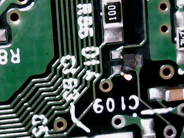

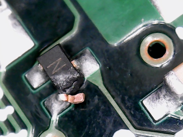

ham2010 Опубликовано 16 мая, 2017 Поделиться Опубликовано 16 мая, 2017 Добрый день Ситуация такова Приехал citroen с3 picasso 2012 с неисправным электрорулем Подключился прошелся по всем блокам все чисто кроме электроруля Висит не стираемая ошибка P0606 Тряханул преды, прозвонил проводку все в норме Сдернул мотор с блоком рулевого управления разобрал промыл и вот такая беда нашлась Сгорел я так понимаю стабилитрон А как его зовут не догоняю Фото прилагаю Ссылка на комментарий Поделиться на другие сайты Поделиться
Metalluga Опубликовано 16 мая, 2017 Поделиться Опубликовано 16 мая, 2017 вряд ли это стабилитрон, раз три ноги участвуют. посмотреть что то похожее здесь http://ecworld.ru/support/sdd/smdcod.htm например, а дальше по смыслу. где какие напряжения на ногах Ссылка на комментарий Поделиться на другие сайты Поделиться
ham2010 Опубликовано 16 мая, 2017 Автор Поделиться Опубликовано 16 мая, 2017 В 16.05.2017 в 14:48, Metalluga сказал: вряд ли это стабилитрон, раз три ноги участвуют. посмотреть что то похожее здесь http://ecworld.ru/support/sdd/smdcod.htm например, а дальше по смыслу. где какие напряжения на ногах Есть маркировка на плате Y10 Ссылка на комментарий Поделиться на другие сайты Поделиться
Metalluga Опубликовано 16 мая, 2017 Поделиться Опубликовано 16 мая, 2017 если это позиционный номер то Y обычно эл.магниты обозначают. стабилитроны ZD или D. я б посмотрел куда идут ноги. какие напряжения на них Ссылка на комментарий Поделиться на другие сайты Поделиться
rztofik Опубликовано 17 мая, 2017 Поделиться Опубликовано 17 мая, 2017 вполне возможно что это датчик холла или что то типа геркона. посмотрите там рядом с ним магнитов нет? Ссылка на комментарий Поделиться на другие сайты Поделиться
Metalluga Опубликовано 17 мая, 2017 Поделиться Опубликовано 17 мая, 2017 вряд ли бы ДХ смог так жестко обогреть. да и блок от руля и Эл двигателя далеко. зачем он там. скорее что то с связанное питанием Ссылка на комментарий Поделиться на другие сайты Поделиться

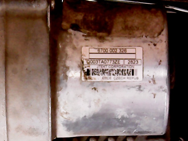

досик Опубликовано 16 июля, 2017 Поделиться Опубликовано 16 июля, 2017 такая же машина с таким же дефектом. лезть в блок? получается,это характерно? раньше были,вообще не выходили на связь,так там вода была.. Ссылка на комментарий Поделиться на другие сайты Поделиться

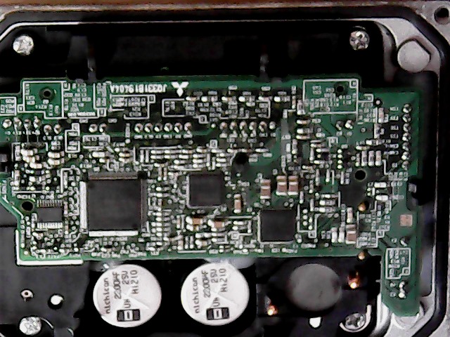

NEPTUNS Опубликовано 24 июня, 2019 Поделиться Опубликовано 24 июня, 2019 Разобрал полность блок.там две платы.в самом низу есть 6мосфетов.прозвонил,все в порядке.разбирать очень проблемно.мотор типа 3фазы.два мосфета на фазу.куда дальше копать не знаю. Ссылка на комментарий Поделиться на другие сайты Поделиться
JohnFirst Опубликовано 25 июня, 2019 Поделиться Опубликовано 25 июня, 2019 Теперь купить новый! Ссылка на комментарий Поделиться на другие сайты Поделиться
NEPTUNS Опубликовано 27 июня, 2019 Поделиться Опубликовано 27 июня, 2019 Походу так и получется Ссылка на комментарий Поделиться на другие сайты Поделиться
shora Опубликовано 28 июня, 2019 Поделиться Опубликовано 28 июня, 2019 В 24.06.2019 в 16:32, NEPTUNS сказал: Разобрал полность блок.там две платы.в самом низу есть 6мосфетов.прозвонил,все в порядке.разбирать очень проблемно.мотор типа 3фазы.два мосфета на фазу.куда дальше копать не знаю. А зачем сразу полез разбирать? Проблема какая? Блок отвечает? Ошибки какие? 1 Ссылка на комментарий Поделиться на другие сайты Поделиться
