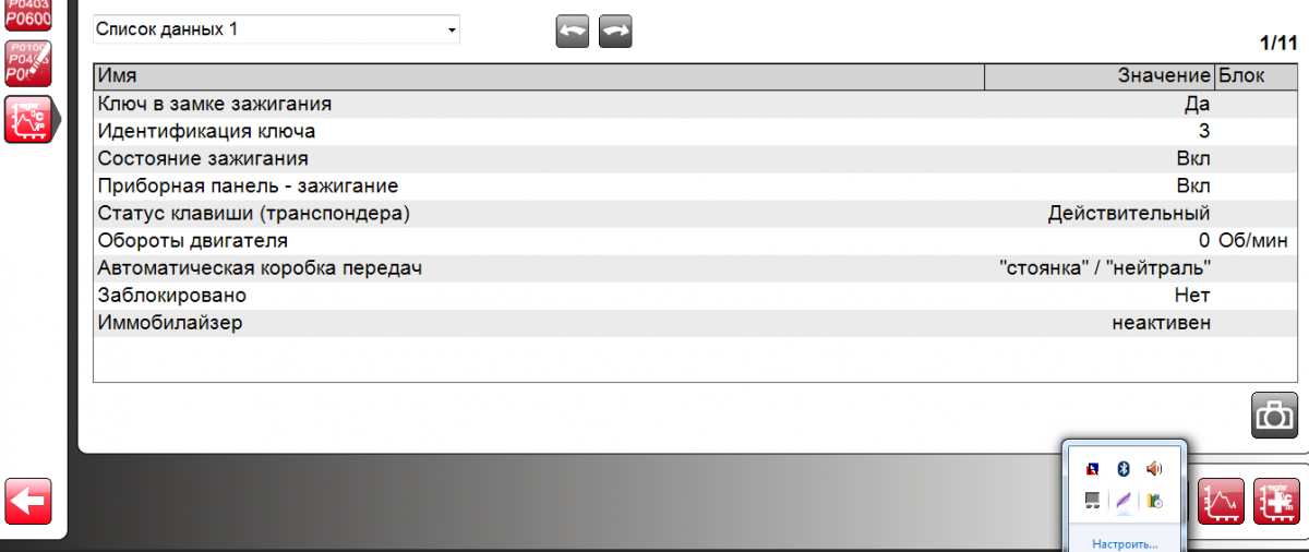

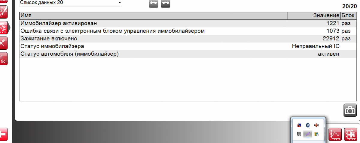

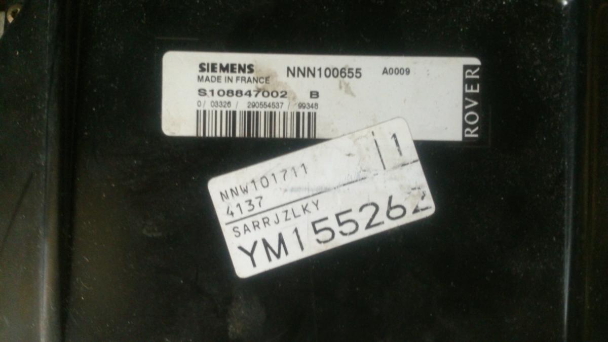

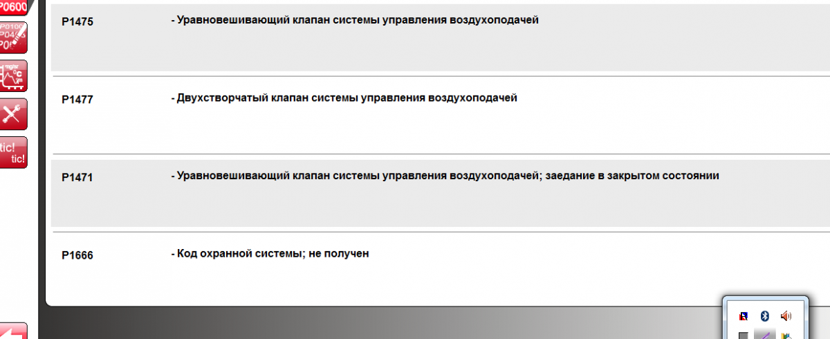

michlen Опубликовано 19 мая, 2017 Поделиться Опубликовано 19 мая, 2017 Добрый вечер!!! коллеги окажите помощь в оренимирование ровера 75 по признакам диагностики у него проблемы с иммо. Теперь все по порядку.притащили авто Rover 75 2000 гв. двигатель бензин. 6 цилиндровый. 2.0 л 150 лс. ECU siemens NNW101711 29F200. при попытки запустить двигатель стартер крутит но авто не заводится.в EWS ошибок нет. все параметры адекватно. а вот в ЭБУ висят ошибки Р1672.Р1471. Р1475. Р1477 три последние ошибки не интересуют. авто ездила и с ними. а вот 1672 я считаю и есть причина проблемы запуска двигателя. также по скрину в переменных ЭБУ что выложил ниже видно. ЭБУ ругается на не верный ID. что это означает нет синхры ЭБУ и EWS ? или что то другое?каким способами их можно подружить и какими девайсами? Ссылка на комментарий Поделиться на другие сайты Поделиться
darner Опубликовано 19 мая, 2017 Поделиться Опубликовано 19 мая, 2017 Синхра отвалилась. При твоем раскладе можно попробовать иммо грохнуть. Ссылка на комментарий Поделиться на другие сайты Поделиться
