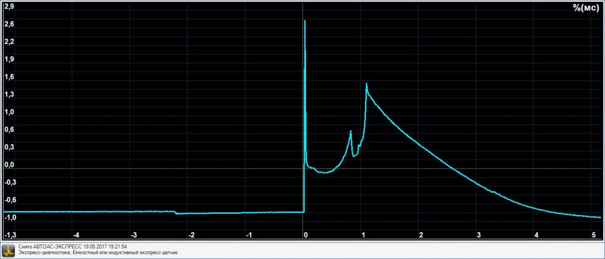

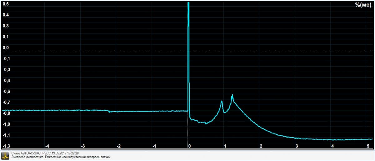

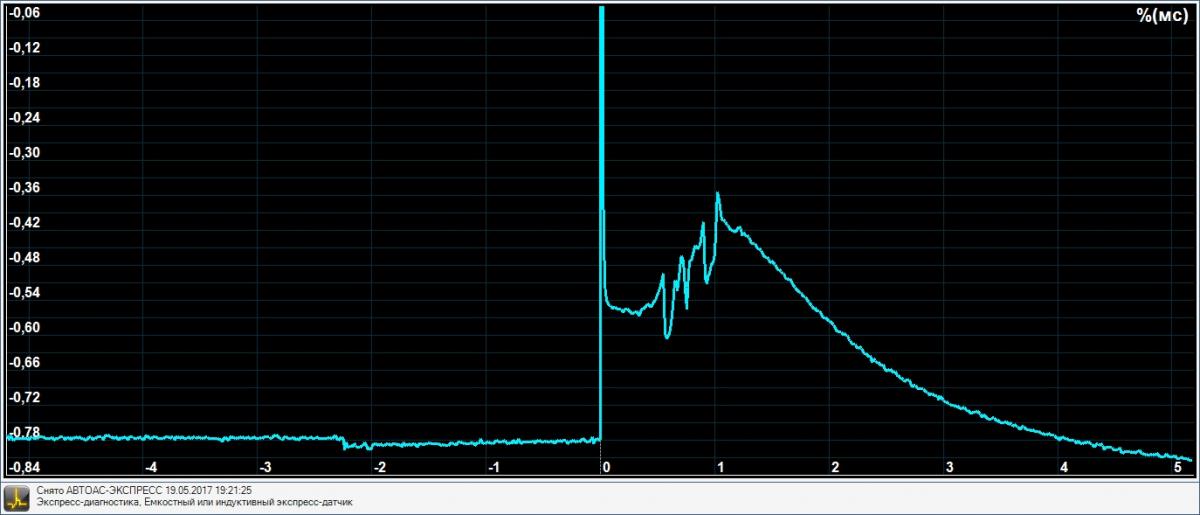

Здравствуйте.прошу сильно не пинать. Р0300 многочисленные пропуски. хозяйка женщина .в другом сервисе заменили катушку зажигания толку нет.я снял осцилограммы со старой и с новой катушек. нет затухающий колебаний
с новой катушки.

с новой катушки. На матизах проблемные форсунки, несколько машин одна и та же проблема Р0300, проверяйте на стенде.
приедет посмотрим пока отпустил. пробег 10 тыс. первый хозяин.
