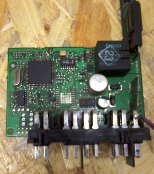

Имеем автомобиль Skoda Fabia 2002-го года, двигатель AZQ 1,2L 12V, после мойки перестал работать стеклоподъемник на правой передней двери + пропало управление на зеркало заднего вида на той же двери.
Вскрытие показало что пригорел блок управления, который идет в одном модуле с приводом стеклоподъемника.
В блоке скорее всего накрылся процессор (управляющий чип), т.к питание 5 вольт на чипе есть, транзисторы и реле в норме
Чип производства фирмы Моторолла, но идентифицировать его, пока, не удаётся. Вот фото блока. На чипе имеется идентификатор:
00196522AO
PQ24  002
HHCZ0025
OJ66D
Хотелось бы узнать чем это лечится.
На разборке найти такой же блок один-в-один пока не удается. Есть похожий, но из двух фишек что на авто к нему подходят только две.
Теоретически, если скачать прошивку с чипа, с пригоревшими пинами управления, ее можно зарядить в другой чип на похожем блоке и всё будет работать, но как это делается реально и стоит ли заниматься такой камасутрой.
Заранее спасибо за ответы
причем тут мотя 68HC08AZ32 (OJ66D)? если блок залитыш и гнилой весь ))))
нечего его гумно гнилое ремонтировать бу блок купить и усе

Ага. Спасибо. Но блок не гнилой - только дорожка одна чуть подгнила и всё. Запашок, правда. Он в воде стоял не долго - пару дней. И там воды было всего пару капель.
Там система чуть бестолковая - нед защиты от попадания воды сверху. На разъеме нет уплотнений. А вода как попадает - сразу стекает в электродвигатель, и он через некоторое время начинает клинить
Еще вопрос - а как там сигнал передается от главного блока на водительской двери - по CAN? Мы втыкнули другой блок (по схеме один-в-один но с одним разъемом из 3-х который отличается) и всё равно нифига не работает. Провода проверил - все целые, питание есть. Или его надо прописывать в систему?
И еще - OJ66D - каким макаром чип идентифицируется по этим данным, или это специфическая ваговская маркировка?

это ты называешь не гнилой???
Гнилой и окисленный - это разные вещи )) Не всё то золото что блестит. А если не блестит - еще не значит что нерабочее.
У меня вон в гараже мозги валяются с 10-ки, хоть и не рабочие (ключи  надо менять и там дорожки сильно подгорели в районе ключей), но я на них тренируюсь - изобретаю разные примочки чтоб прошивку сливать.
То же самое и здесь - у процессора ноги может и прогорели чуть, но прошивку с него слить можно. И залить туда куда требуется.
