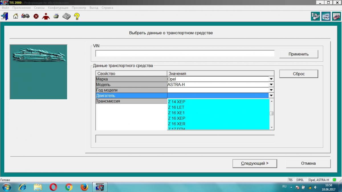

Dmitriuk Опубликовано 17 июня, 2017 Поделиться Опубликовано 17 июня, 2017 Только выгнал из бокса z16xer, после замены фазиков и э.м. клапанов. и в автодате моей есть такой мотор. а вообще, забудьте... бисер метать? да нах! и перед кем? Мужики, может вам скрин из автодаты скинуть? ))) Или, может, мы читаем по разному ?))) Понятно, что каждый видит "хер", но каждый пишет его по-своему ))) А вообще-то на инглише это к херу не имеет ни малейшего отношения, и читается как "экс-и-пи" "Ты суслика видишь? И я нет. А он там есть" Если в вашей АвтоДате нет такого двигателя, а реально полно Астра Н с таким Z16XER в Самаре? Ко мне в сервис не меньше десятка приезжали. А вот EGR на них нету физически. Эту функцию выполняют фазовращатели. А это тоже дурнЯ. Фазовращатели функцию EGR выполнять не могут. Потому как EGR - это "рециркуляция выхлопных газов". Служит для уменьшения окислов азота в выхлопе Ссылка на комментарий Поделиться на другие сайты Поделиться

Stier Опубликовано 17 июня, 2017 Поделиться Опубликовано 17 июня, 2017 Мужики, может вам скрин из автодаты скинуть? ))) Или, может, мы читаем по разному ?))) Понятно, что каждый видит "хер", но каждый пишет его по-своему ))) А вообще-то на инглише это к херу не имеет ни малейшего отношения, и читается как "экс-и-пи" А это тоже дурнЯ. Фазовращатели функцию EGR выполнять не могут. Потому как EGR - это "рециркуляция выхлопных газов". Служит для уменьшения окислов азота в выхлопе Ошибаетесь вот в этом месте. И есть источники авторитетнее автодаты. Ссылка на комментарий Поделиться на другие сайты Поделиться
Dmitriuk Опубликовано 18 июня, 2017 Поделиться Опубликовано 18 июня, 2017 Ошибаетесь вот в этом месте. И есть источники авторитетнее автодаты. Я не против. И не "за". Мне просто интересно каким макаром фазовращатели выполняют функцию EGR. А у вас ответы всегда в стиле "сам дурак" или "гугл в помощь". А нафиг тот гугл если мы УЖЕ находимся на форуме по диагностике? Или мы тут просто тупо членом груши околачиваем и ни в чем толком не разбираемся? Как говорится - языком трепаться - не мешки таскать. Ссылка на комментарий Поделиться на другие сайты Поделиться
Stier Опубликовано 18 июня, 2017 Поделиться Опубликовано 18 июня, 2017 Я не против. И не "за". Мне просто интересно каким макаром фазовращатели выполняют функцию EGR. А у вас ответы всегда в стиле "сам дурак" или "гугл в помощь". А нафиг тот гугл если мы УЖЕ находимся на форуме по диагностике? Или мы тут просто тупо членом груши околачиваем и ни в чем толком не разбираемся? Как говорится - языком трепаться - не мешки таскать. Про изменяемые фазы. Ссылка на комментарий Поделиться на другие сайты Поделиться
Dmitriuk Опубликовано 18 июня, 2017 Поделиться Опубликовано 18 июня, 2017 Про изменяемые фазы. Понятно. Спасибо ) То бишь, функция EGR реализуется за счет фазы одновременного открытия обоих клапанов. На ХХ эта фаза минимальная, на средних оборотах максимальная, на высоких - снова минимальная. Но это - для Тойоты )) На других моделях эта система может отличаться. На Тойоте до сих пор используются "мигающие коды"?... Кстати, что за программа? По скрину, вроде ns 2000 Ссылка на комментарий Поделиться на другие сайты Поделиться
