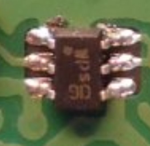

При разборке блока завалил микросхему, нужна помощ в опознании. На том что сохранилось написано Wp s

это точная инфа? Не очень похоже расположение символов...
  В 22.05.2017 в 18:48, harius сказал:
это с блока абс мегана
принял, спасибо! Буду пробовать...
BCR22PN
  В 22.05.2017 в 19:13, SLK33 сказал:
это точно?
Что за детский сад тут устроили? Лениво скачать даташит http://www.infineon.com/dgdl/Infineon-BCR22PN-DS-v01_01-en.pdf?fileId=db3a30431428a3730114406a036a02feи посмотреть? Но можно, конечно, дальше в "верю-не верю" играть...

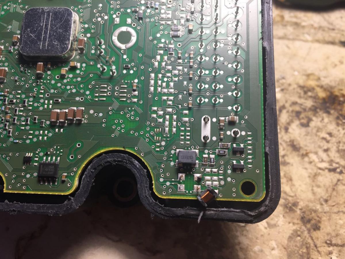

здравствуйте все . такая же беда . сломал при вскрытии вскрытии один элемент . похоже на обычную индуктивность . по маркировки ни чего не нашел . кто нибудь может подсказать как точнее идентифицировать ? на ней написано с619283
похоже на кан фильтр,который стоит в щитках
запаял сломаный. без ножек . просто проводки отмотал с катушки . и на герметик приклеил . вроде работает
Можно перемотать, крышка снимается,она на дросселе приклеена.
