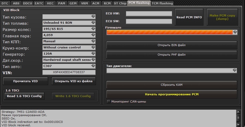

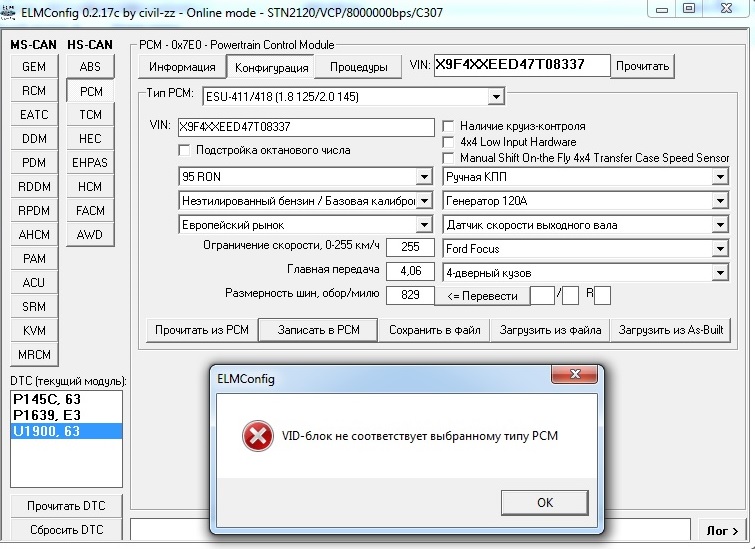

kozak Опубликовано 23 мая, 2017 Поделиться Опубликовано 23 мая, 2017 Всем доброго дня! Приехала машина, Ford Focus 2, 1.8л - механика, 2007 год. Авто после аварии, парню поменяли ЭБУ - после возникли проблемы. Не работает спидометр, нету пробега на щитке - в принципе это все что человека волнует Оборванный CAN, сейчас поищем. U1900 - Неисправность шины передачи данных CAN- Ошибка приема Но висят ошибки - P1639 - Блок данных идентификации автомобиля ID поврежден, не запрограммирован P1639 - Электрическая цепь/ канал связи между ECM и INSTM, который является частью сети связи модулей CAN Вот тут не понятно... И Щиток - U1900 - Неисправность шины передачи данных CAN- Ошибка приема U2197 - Недействительные данные по скорости автомобиля U2200 - Сбой памяти конфигурации модуля управления Пробую ELMConfig ом в онлайн режиме прочитать и записать VID в ЭБУ - вываливает ошибку - VID блок не соответствует типу PCM Хочу сперва разобраться с прошивкой Моторного и VID областью. Может кто то по VIN сказать, какой родной ЭБУ стоял? И оригинальный софт подобрать? Владелец не может забрать разбитый блок управления у тех кто его менял - исчезли парни. Я уверен что воткнули что то не то... А после того как с прошивкой и VID разберусь станет понятно куда тыкаться дальше. Заранее спасибо! 7M51ADA_X9F4XXEED47T08337_то что в моторном.rarПолучение информации... Ссылка на комментарий Поделиться на другие сайты Поделиться
tinko Опубликовано 23 мая, 2017 Поделиться Опубликовано 23 мая, 2017 По вину должно стоять 7U71-12A650-LA. Вот и выдает ошибку. Ссылка на комментарий Поделиться на другие сайты Поделиться
kozak Опубликовано 23 мая, 2017 Автор Поделиться Опубликовано 23 мая, 2017 В 23.05.2017 в 10:43, tinko сказал: По вину должно стоять 7U71-12A650-LA. Вот и выдает ошибку. Не нашел такого файла прошивки. Возможна замена на другую? Ссылка на комментарий Поделиться на другие сайты Поделиться
kozak Опубликовано 23 мая, 2017 Автор Поделиться Опубликовано 23 мая, 2017 В Датастриме в PCM не вижу сигнала от датчика скорости. Импульсы с датчика есть, проводка до ЭБУ звониться. Может не работать датчик скорости, из зи аппаратных отличий? Должен стоять ЭБУ 7U71-12A650-LA а поставили 7M51-12A650-ADA Ссылка на комментарий Поделиться на другие сайты Поделиться

kozak Опубликовано 24 мая, 2017 Автор Поделиться Опубликовано 24 мая, 2017 Записал прошивку 7M51-12A650-VJ. В ручную указал, датчик скорости, 95 бензин, 4 двери Спидометр заработал, ошибки по CAN исчезли - Все работает! UCDS рулит! Ссылка на комментарий Поделиться на другие сайты Поделиться
