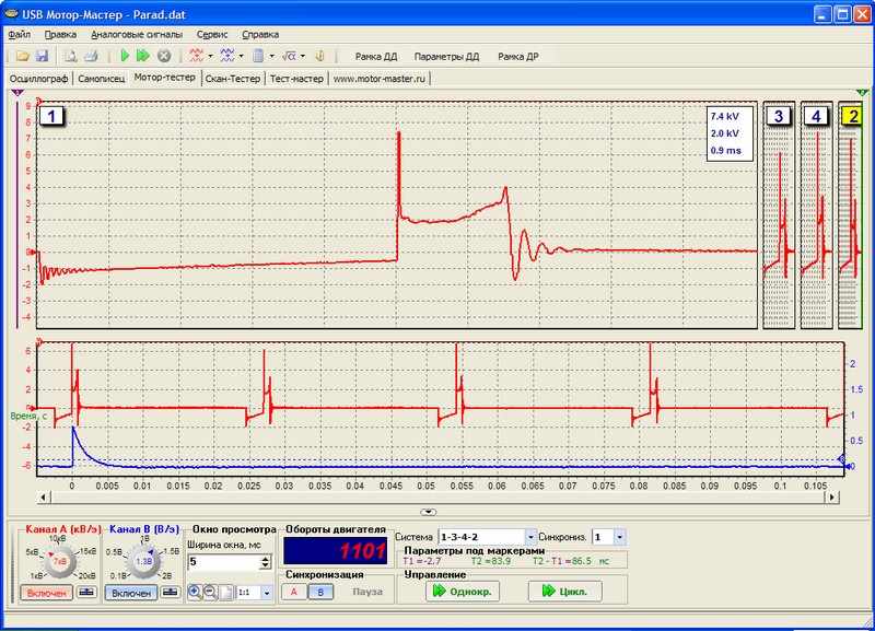

kostas Опубликовано 11 апреля, 2010 Поделиться Опубликовано 11 апреля, 2010 то есть как я понял осцил disco не совсем показывает то что надо....??? или как??? а адаптером зажигания пользуетесь spark master:?? или же что то своё???? и на сколько вы оцените приблуду Disco в общем?)?) Устраивает из Диско всё, кроме осциллографа, "шумит он сильно", таких картинок как на скриншотах(http://www.trade-m.ru/img/clas_8.jpg) не наблюдал ни на одной машине, а всё остальное работает без проблем, сам пользуюсьЭЛТэшным, лучше ничего из цифры не попадалось Ссылка на комментарий Поделиться на другие сайты Поделиться

nikitoskin Опубликовано 30 апреля, 2010 Поделиться Опубликовано 30 апреля, 2010 Они этот до конца не добили, шумы о-го-го, не говоря уже про измерение оборотов. Только аналог, аналог и ещё раз аналог. Осц купил у них только из за того, что он является ключом к другим приблудам которые работают на УРОВНЕ. ну допустим аналог.... который моно достать 2-х кональный.... где можно поспотреть допустим 2 цилиднра!!! т.к. экран небольшой у них... а в disco и подобный мотор-тестером можно посмотреть все цилиндры сразу и по одному конкретней... да согласен что еще нужно им доробатвать сам осцил.. но по такой цене можно взять его..!!!!! а если брать аналоговый осцил 4-х кональный то я думаю вы онимаете что это будет за сумма!!! так что тем кто начинает и нет еще хорошего опыта это реально.... а аналог он предназначен для опытного человека, радиолюбителя который понимает как с ним надо работать!!!! Ссылка на комментарий Поделиться на другие сайты Поделиться
