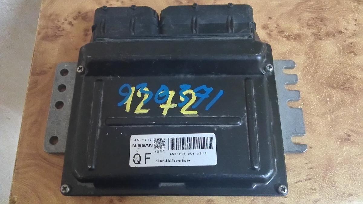

Всем добра. Есть пострадавший блок, был приобретен аналогичный, но проблема с иммо. Прошу подсказать, где в данном блоке находится синхра с иммо, дабы перенести в купленный блок. Фото блока прилагаю.

Рядом с процем еепром случаем нет?фото внутренностей эбу сделайте
Процессор, если память не изменяет SH7055. Если в eeprom, то скопировать и проблем нет. Родной блок восстановлен и автомобиль работает исправно, просто владелец приобрел в процессе работы ЭБУ с разбора и хочет получить запасной.
Eeprom должен быть 93с66?
Там надо с проца фул, если мне не изменяет память 512К, читать и писать в новый блок, еепромка может не прокатит, по крайней мере у меня не получилось,
То есть синхра в проце находится? Только фулл из проца перелить?
Не знаю как там надо , но если логически подумать :-перелить фулл проца и внешний еепром , то все и так заработает, больше ничего не остаётся
Не нужен тут камень,достаточно EEPROM
