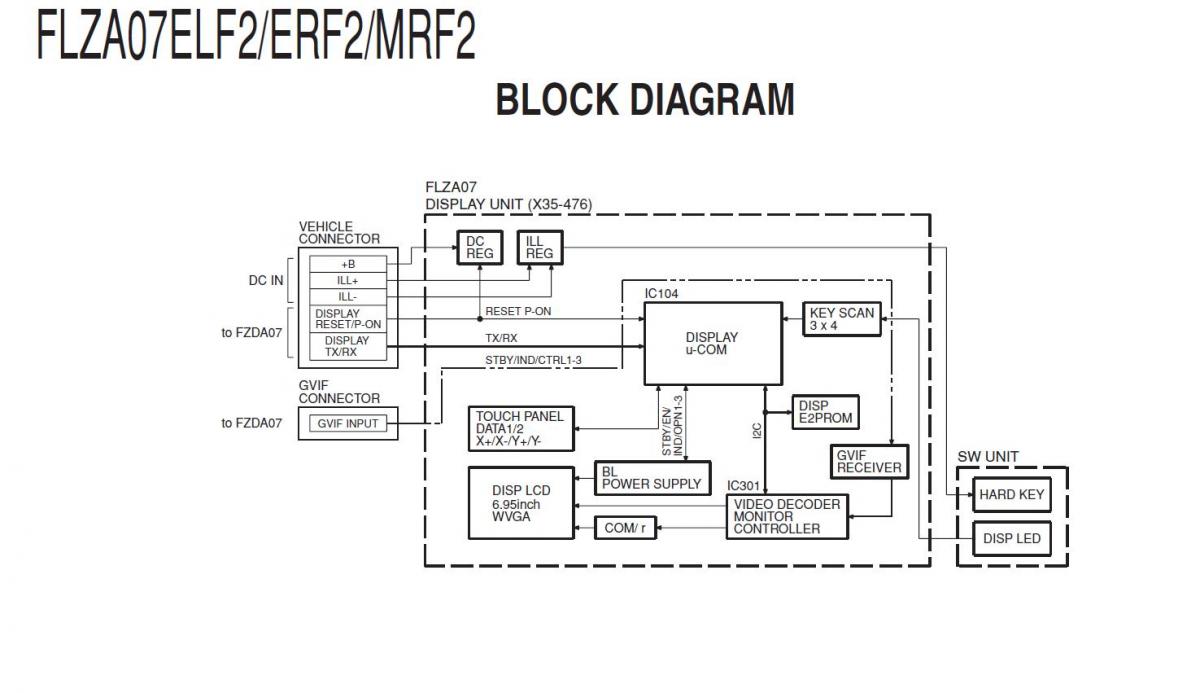

Jurij Опубликовано 29 мая, 2017 Поделиться Опубликовано 29 мая, 2017 Действительно в данном дисплее нет и "графики" не "знакогенератора" Всё это работает в связке FZDA07ELEF2+FLZA07ELF2 Ссылка на комментарий Поделиться на другие сайты Поделиться
bryansk3208 Опубликовано 25 июня, 2017 Автор Поделиться Опубликовано 25 июня, 2017 разобрал голову в ней LH28F640BFHE интересно существует ли решение для такого варианта?...... Ссылка на комментарий Поделиться на другие сайты Поделиться
