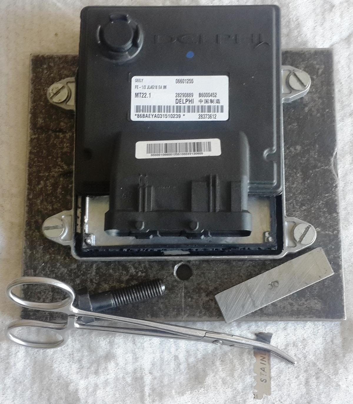

Как открыть блок Delphi МТ22.1
Все в одном фото.Инструмент для вытягивания крючков из пасти щук нужен для подрезки герметика под разьемом.Согнул кусок лезвия буквой "Г" и в зажим.Греть не нужно."Ковырять" тоже ничего не нужно.Давил от руки головкой.
