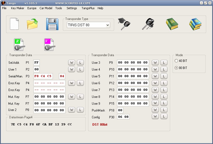

Sebbat Опубликовано 9 июня, 2017 Поделиться Опубликовано 9 июня, 2017 Приехал такой вот солярис - хотел ключик добавить - не соединился с иммо ни Г-скан ни X100pro Думал в дамп ЭБУ положить - в дампе ни пина ни ключей... В иммо STM8AF6266TA проц, я так понимаю, все в нем. Кто-нить руками ложил ключи на такую ? Ну и каким прибором такая машина по диагнозе пишется, кто делал и что за чип там, не додумался родной ключ прочитать, авто пока уехал, думал все стандартно 7936... Спасибо ! Ссылка на комментарий Поделиться на другие сайты Поделиться

alex47 Опубликовано 9 июня, 2017 Поделиться Опубликовано 9 июня, 2017 Вот скрин с ключа Ссылка на комментарий Поделиться на другие сайты Поделиться

Sebbat Опубликовано 9 июня, 2017 Автор Поделиться Опубликовано 9 июня, 2017 (изменено) Вот скрин с ключа Solaris-2016-2.jpg спасибо ! Р4, как я понял, должна быть не залочена в новом в иммобилайзер "вошел" щас чип подготовлю и завтра попробую Изменено 9 июня, 2017 пользователем Sebbat Ссылка на комментарий Поделиться на другие сайты Поделиться
