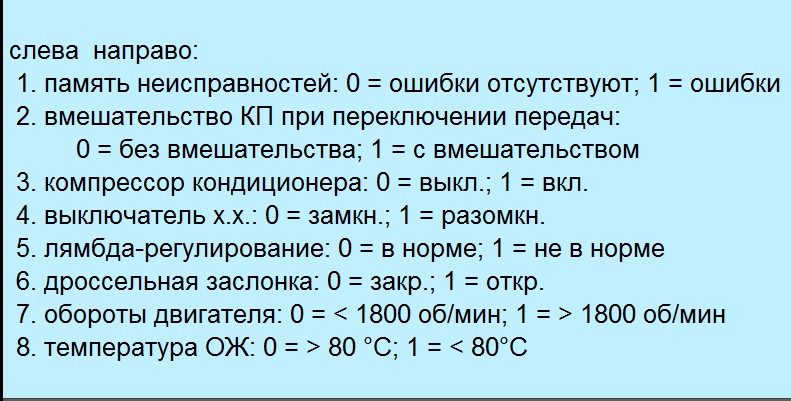

Ошибка по базовым - не соблюдены условия  проведения  адаптации дросселя .
В первом канале  4 поле   по битно    какие условия .
Пройдись по моим сообщениям ,всё это уже   выкладывал здесь  . Либо Эльза   2.5- 3-5 в помощь коль не перевелись у Вас ещё динозавры .
Сергей, привет. ЕГР перекрыл. Раскачка осталась. Помогаю пальцем заслонке, тогда ХХ устанавливается на 768+-.
Побайтно : 10000000.
