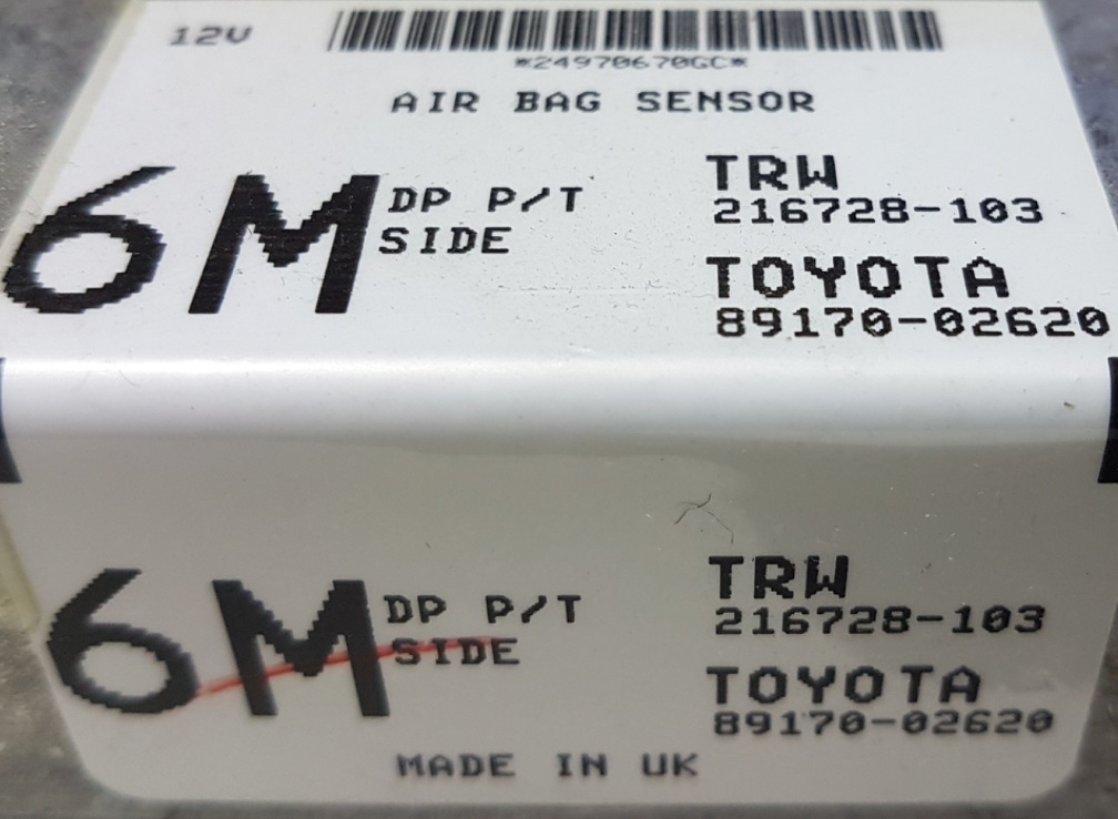

vandal Опубликовано 11 июня, 2017 Опубликовано 11 июня, 2017 (изменено) Посмотрите дампик. Вроде всё верно почищено, а в ошибках две передние подухи. Обманки стоят ! 25040 clear.binПолучение информации... Изменено 11 июня, 2017 пользователем vandal
vandal Опубликовано 12 июня, 2017 Автор Опубликовано 12 июня, 2017 Вот 25040crash.binПолучение информации...
alismotors Опубликовано 13 июня, 2017 Опубликовано 13 июня, 2017 Для начала адрес 020 верни на место и 0F0 дотри...
smrodo Опубликовано 13 июня, 2017 Опубликовано 13 июня, 2017 В 11.06.2017 в 06:43, vandal сказал: Посмотрите дампик. Вроде всё верно почищено, а в ошибках две передние подухи. Обманки стоят ! Нормально почищено . Если на замыкание - размыкание пиропатронов одна и та же ошибка , то блок менять
mone79 Опубликовано 10 ноября, 2017 Опубликовано 10 ноября, 2017 не рабочий дамп, ошибок нет но лампочка не тухнет.
ansta Опубликовано 10 ноября, 2017 Опубликовано 10 ноября, 2017 (изменено) Так написано, что не дотертый... Изменено 10 ноября, 2017 пользователем ansta
