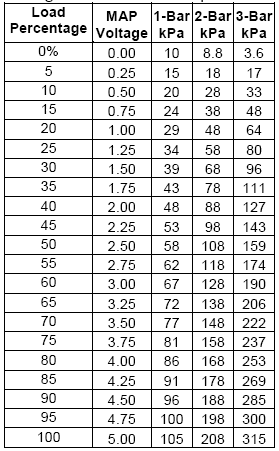

Kolo Опубликовано 21 июля, 2010 Поделиться Опубликовано 21 июля, 2010 (изменено) Это хорошо. Аналог с ее контроллера можно будет завести в мозги вместо датчика давления фреона и видеть потом в логе. Кстати - кондей имеется? Лямбду отключили или оставили? Прошу я поковырял, благо она очень похожа и с моей нексией. Особых проблем не вижу. Давай определимся что нам нужно. 1. Калибровки наклона и смещения МАПа. Корректный подсчет базового воздуха. Кстати ДТВ где сейчас стоит? 2. Расширение основных таблиц ( октаны (4 шт), наполнение, коррекция УОЗ по давлению ( 2 шт ) по МАПу до максимума, до 17 рядов. Это 6 дополнительных рядов. С каким шагом их добавить? 3. Мощностной режим думаю нужно делать теперь не по дросселю, а по давлению, по переходу выше атмосферного. И сделать 3D табличку для АФР по избытку и оборотам. Или 2D, только по избытку? 4. Атмосферное меряем только на заглушенном движке. Мне ваще непонятно, зачем оно нужно. Баррокорекция там мизерная. Вот примерно так я это вижу... Изменено 21 июля, 2010 пользователем Kolo Ссылка на комментарий Поделиться на другие сайты Поделиться
DRX Опубликовано 26 июля, 2010 Поделиться Опубликовано 26 июля, 2010 В 21.07.2010 в 19:08, Kolo сказал: Это хорошо. Аналог с ее контроллера можно будет завести в мозги вместо датчика давления фреона и видеть потом в логе. Кстати - кондей имеется? Лямбду отключили или оставили? Прошу я поковырял, благо она очень похожа и с моей нексией. Особых проблем не вижу. Давай определимся что нам нужно. 1. Калибровки наклона и смещения МАПа. Корректный подсчет базового воздуха. Кстати ДТВ где сейчас стоит? 2. Расширение основных таблиц ( октаны (4 шт), наполнение, коррекция УОЗ по давлению ( 2 шт ) по МАПу до максимума, до 17 рядов. Это 6 дополнительных рядов. С каким шагом их добавить? 3. Мощностной режим думаю нужно делать теперь не по дросселю, а по давлению, по переходу выше атмосферного. И сделать 3D табличку для АФР по избытку и оборотам. Или 2D, только по избытку? 4. Атмосферное меряем только на заглушенном движке. Мне ваще непонятно, зачем оно нужно. Баррокорекция там мизерная. Вот примерно так я это вижу... 1.Трехбарный мап от ЖМ. Дуют около 0,3 избытка. ДТВ перед дросселем. 2. Может ряды можно не трогать, а квантованием? Если нет - разбить дополнительное число рядов равномерно до 0,5 избытка. Врядли на стоковом контроллере будут больше дуть. 3. Лучше 3д - по моему мнению. 4. А можно его вообще не мерять? Отключить все барокоррекции и диагнозу мапа. Ссылка на комментарий Поделиться на другие сайты Поделиться

Kolo Опубликовано 28 июля, 2010 Поделиться Опубликовано 28 июля, 2010 2. Лучше добавить, чтобы старая часть таблицы совпадала с исходной. 3. Ощибки по атмосферному там вроде быть не должно. Но до конца не уверен. Попробую проверить. А зачем 3-барный, если такой избыток. Хватило бы и 2-х. У 2-х всего в два раза больше богрешность определения давления. У 3-х - в три раза. АЦП то 8-битовое остается. А есть данные на датчик? Мне где-то попадалась инфа по GM, но теперь найти не могу. Ссылка на комментарий Поделиться на другие сайты Поделиться

Kolo Опубликовано 30 июля, 2010 Поделиться Опубликовано 30 июля, 2010 Миха. Под нагрузкой там все будет ок. Погрешность будет существенной на холостых. Для 1-барного датчика цена квантования АЦП 0.37 кпа, для 3-барного уже 1.2 Поэтому на холостых (30-40 кпа) задавать АФР точнее 0.5 смысла не будет. Ссылка на комментарий Поделиться на другие сайты Поделиться
