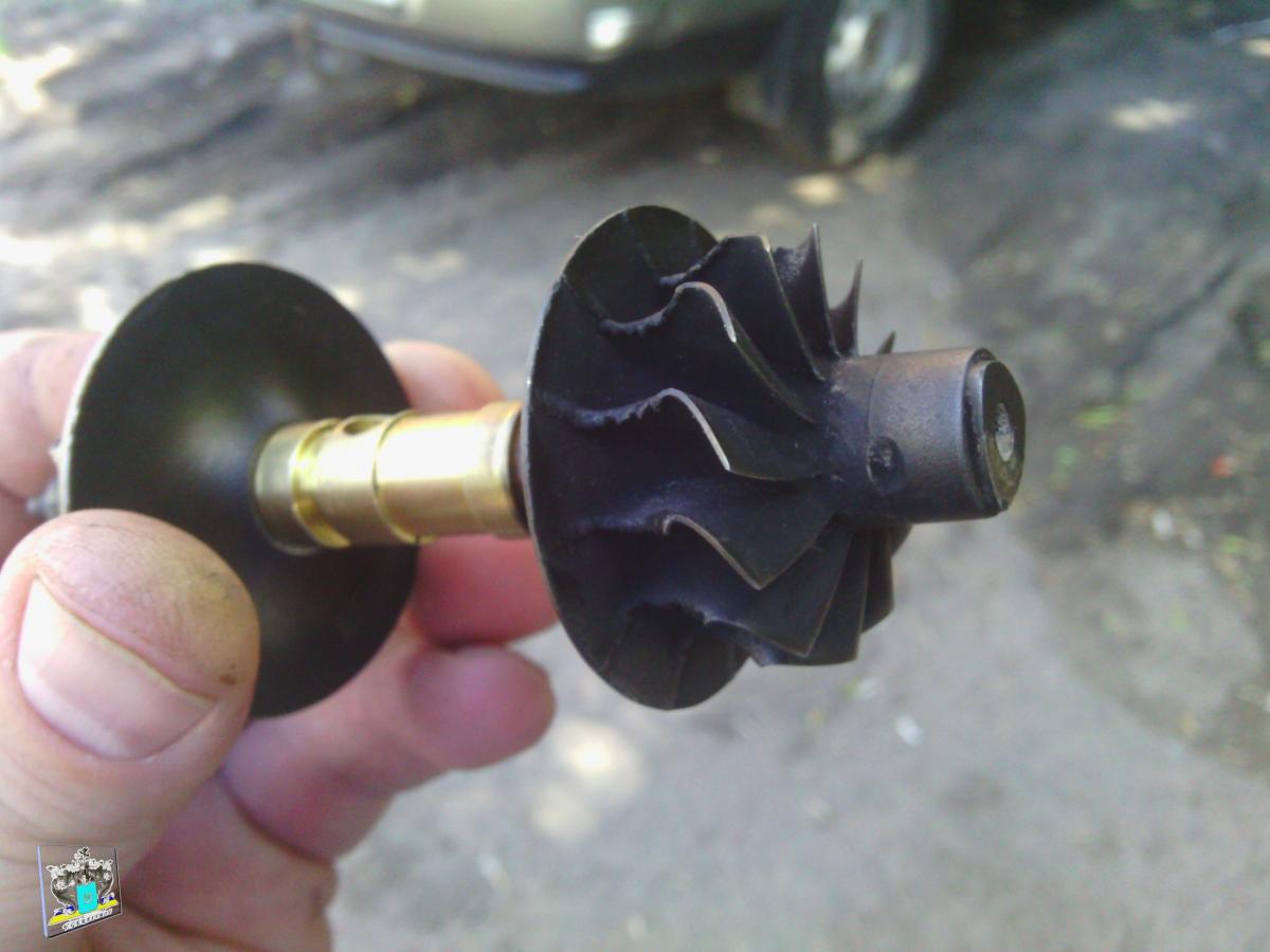

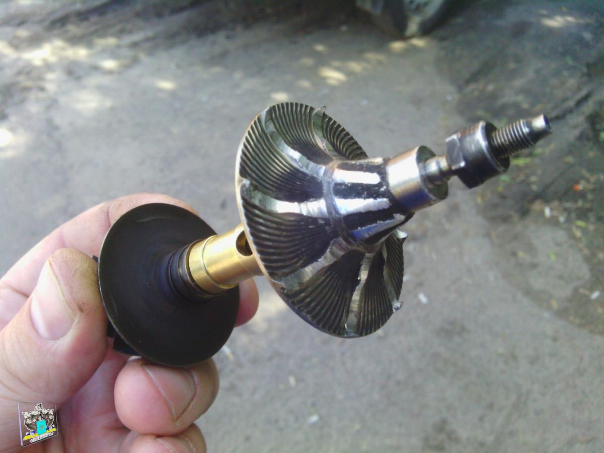

Имеем такую машинку Mercedes W415 Citan (Renault Kangoo) 1.5dci. Краткая история. машина приехала с проблемой потери мощности. При диагностике и дальнейших проверках было выявлено факт того что не работает сама турбина. Т.е. управляющий клапан ( и электрич. и механический работают, система впуска и выпуска герметична и не забита). Предложено снять турбину для деффектации. Но клиент решил все это сделать на "своем сервисе". Затем принес показать что действительно причина в турбине вернее лопасти её съело как на токарном станке!!! картинку выложу 1 и 2-ая. После замены турбины все работало, но не долго, после пробега всего 300км. приехал с такой же проблемой! И диагноз был идентичен первому. Клиент снова поехал на "свой сервис" и принес Новую турбину с такой же механической неисправностью! Божится что всю систему впуска и выпуска проверили несколько раз на предмет сторонних предметов и т.п. и все было отлично. Единственное что упустили не меряли давление масла.Теперь собственно вопрос к турбоведам что случилось с турбиной??! Может кто-то сталкивался с подобной промлемой и может объяснить такое повреждение турбины.

Было похожее. Негерметичный впуск (хомут криво затянули, щель в 5 мм) и сосало воздух мимо фильтра - пылью за 1000 км крыльчатку новой турбины посекло в дрова...
Да но тут то все герметично и перебрано, хотя утверждать на 100% не стану, лично сам не перепроверял... да и 2 раза на одни грабли, при том и пробег всего 300 км. на новой турбине. "Пескоструй" конечно может многое.

В общем отписываюсь по своей теме. Поставили дядьке другую турбину, все проверили и на вентиляцию картера поставили фильтр от газового оборудования. Две недели - полет нормальный. Есть проблема по Л-зонду (но она и была ранее,нет обогрева в самом зонде). Ошибок нет, машинка едет хорошо. Будет интересно снять доустановленный экспериментальный фильтр и посмотреть на предмет сторонних предметов, извините за тавтологию. Всем Спасибо за  участие!
