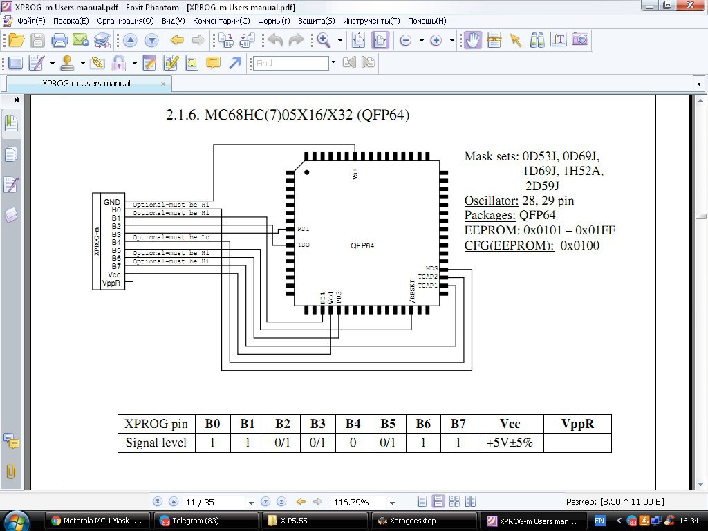

gomza_sergey Опубликовано 13 июня, 2017 Поделиться Опубликовано 13 июня, 2017 (изменено) в общем всё в названии темы, как вычитать весь проц . x prog5/51 Изменено 13 июня, 2017 пользователем gomza_sergey Ссылка на комментарий Поделиться на другие сайты Поделиться
052 Опубликовано 13 июня, 2017 Поделиться Опубликовано 13 июня, 2017 В смысле? Ссылка на комментарий Поделиться на другие сайты Поделиться
gomza_sergey Опубликовано 13 июня, 2017 Автор Поделиться Опубликовано 13 июня, 2017 (изменено) так читаю епром , а ром как прочитать ,имею ввиду с какого по какой адрес читать или как то по другому можно ? Изменено 13 июня, 2017 пользователем gomza_sergey Ссылка на комментарий Поделиться на другие сайты Поделиться
astronom Опубликовано 14 июня, 2017 Поделиться Опубликовано 14 июня, 2017 (изменено) Так вы и читаете фул!! Изменено 14 июня, 2017 пользователем astronom Ссылка на комментарий Поделиться на другие сайты Поделиться
gomza_sergey Опубликовано 14 июня, 2017 Автор Поделиться Опубликовано 14 июня, 2017 то есть ,если всунуть два разных проца ,например 1h52a и 1d69j в мерсовский замок 210...00 02 то по идее должен заработать.? просто после ремонта остался замок . а рыбки нет чтоб проверить. Ссылка на комментарий Поделиться на другие сайты Поделиться
telemaster_39 Опубликовано 14 июня, 2017 Поделиться Опубликовано 14 июня, 2017 там не нужен ром достаточно еепром перезаписать Ссылка на комментарий Поделиться на другие сайты Поделиться
