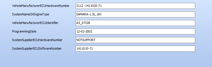

alex 73 Опубликовано 15 июня, 2017 Поделиться Опубликовано 15 июня, 2017 в общем ситуация проста,ребята иногородние отвалился провод на дмрв, при попытке запихать в штекер замкнули на соседний контакт,эбу январь 5.1.2 71 пыхнул,выгорела дорожка,пропаяли,не помогло, блок на связь не идет,купили в магазине 5.1.3 71,приехали поставили,ничего,в общем приехал отключил им апс,убил иммо, насос заработал, посмотрел у них прошивка под 16кл двигло, записал родную скачаную с чиптюнера,авто схватило,но не заводит, если долго постоит опять пытается схватить, впрыска нет,плюс есть на форсах нет управления,прокрутку видит,искра хоть прикуривай,пробовали по совету коллеги менять местами провода дпкв, без толку,какие еще возможны варианты?гуру может поможите,все операции происходили ночью на трассе. Вы на трассе ничего не курили? Двигатель, как я понимаю, 1,5 16кл. 1) J5V13I02 5.1.1 2111-1411020-71 2111 Россия-83 2) http://www.chiptuner.ru/content/pin 3) http://www.chiptuner.ru/content/ser_j5/ 4) На классике отродясь иммо не было (это по поводу "убийства" иммо). Итог: перекоммутация для запуска в помощь, а по хорошему - родной ЭБУ. Ссылка на комментарий Поделиться на другие сайты Поделиться
goga01130 Опубликовано 16 июня, 2017 Автор Поделиться Опубликовано 16 июня, 2017 Нет.1.5 8 кл не классика а 15- ка. Софт по тому что написано на шильдике.что в реальности неизвестно.блок родной молчит. Иммо есть так как апс стоит.ничего не курил и не пил.сутки не спал но это ее в тему,не привыкать.я так понимаю я ему туда записал от 16 клапанной? А купленый блок походу с классики Ссылка на комментарий Поделиться на другие сайты Поделиться
B.V. Опубликовано 16 июня, 2017 Поделиться Опубликовано 16 июня, 2017 Иммо есть так как апс стоит. На новых ЭБУ иммо не активен и не важно есть блок АПС на авто или нет! Поэтому проводить процедуру по его деактивации нет смысла. Совместимость ЭБУ Ссылка на комментарий Поделиться на другие сайты Поделиться

Tumaster Опубликовано 16 июня, 2017 Поделиться Опубликовано 16 июня, 2017 (изменено) Почитал тему и ужаснулся! Во первых КАКОЙ авто?? второе ЭБУ 5.1.1 -71 это одновременный впрыск 8кл или 16кл 5.1.2 это блок от классики 5.1.3 это блоки последней модефикации и лить в них надо прошивки под этот блок Январь 5.1-41 или 5.1-61 и лейте туда что хотите Хоть классику или передне-привод Изменено 16 июня, 2017 пользователем Tumaster Ссылка на комментарий Поделиться на другие сайты Поделиться
goga01130 Опубликовано 16 июня, 2017 Автор Поделиться Опубликовано 16 июня, 2017 Не очень понимаю что ужасного.какое авто я написал.15-ка 1.5 8 кл, блок соял январь 5.1.2 купили 5.1.3. Дд нового образца, дмрв 037. Какой софт туда писать? Просто на чиптюнере не нашел штатных прошивок под 5.1.3 ,прошу прощения если что не так. Ссылка на комментарий Поделиться на другие сайты Поделиться
тас Опубликовано 16 июня, 2017 Поделиться Опубликовано 16 июня, 2017 (изменено) то что стоял 512 это понятно - но в я 513 нет канала детонации -допаять если физически не стоят детали то и пойдет . получается что клиент больше знает .что нужно поставить ,раз идете на поводу . насчет не нашел -то ширше смотреть надо - лежит оно в конце списка прошивок Изменено 16 июня, 2017 пользователем тас Ссылка на комментарий Поделиться на другие сайты Поделиться
Tumaster Опубликовано 16 июня, 2017 Поделиться Опубликовано 16 июня, 2017 Не очень понимаю что ужасного.какое авто я написал.15-ка 1.5 8 кл, блок соял январь 5.1.2 купили 5.1.3. Дд нового образца, дмрв 037. Какой софт туда писать? Просто на чиптюнере не нашел штатных прошивок под 5.1.3 ,прошу прощения если что не так. На 2115 январь 5.1.2 никогда не ставили (это наколхозили) стоял 5.1.1-71 или 5.1-61 а в остальном все описано постом выше Ссылка на комментарий Поделиться на другие сайты Поделиться
goga01130 Опубликовано 16 июня, 2017 Автор Поделиться Опубликовано 16 июня, 2017 Видел в конце две версии по.на эбу который купили вообще не то.вечерком буду дома выложу считаное. Что наколхозили я понимаю.хотя клиент утверждал что блок родной пока не ткнул носом в иденты. Ссылка на комментарий Поделиться на другие сайты Поделиться

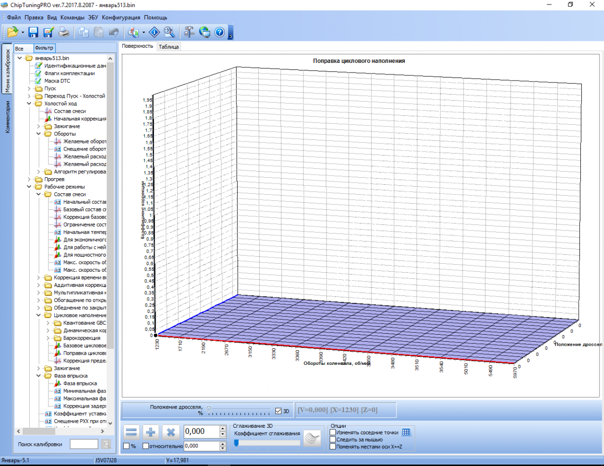

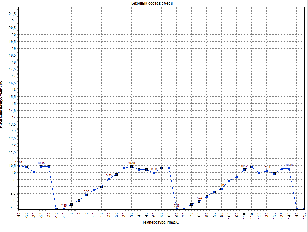

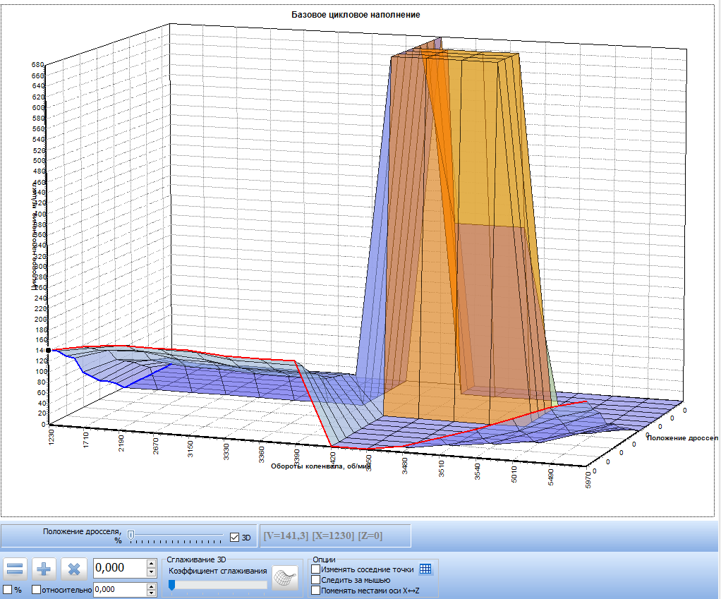

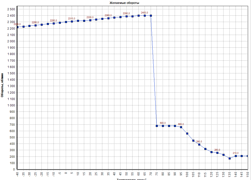

goga01130 Опубликовано 16 июня, 2017 Автор Поделиться Опубликовано 16 июня, 2017 вот считаное какое по писать в этот блок,пока не знаю, не видел разводку форсунок январь513.bin Ссылка на комментарий Поделиться на другие сайты Поделиться
alex 73 Опубликовано 16 июня, 2017 Поделиться Опубликовано 16 июня, 2017 (изменено) А блок они новый купили, или б/у? И какие были иденты? Изменено 16 июня, 2017 пользователем alex 73 Ссылка на комментарий Поделиться на другие сайты Поделиться
timka Опубликовано 17 июня, 2017 Поделиться Опубликовано 17 июня, 2017 вот считаное какое по писать в этот блок,пока не знаю, не видел разводку форсунок В прошивке то что вы выложили полная белеберда , скорее всего она была перемешанной , работать в этом виде она уже не будет . А вот это для родного 5.1.3 j5v26l52.zip j5v26k23.zip И если проводка там под попарный то на этом уже должна будет завестись , а там дальше будет видно что туда можно будет вкрячить . Ссылка на комментарий Поделиться на другие сайты Поделиться
