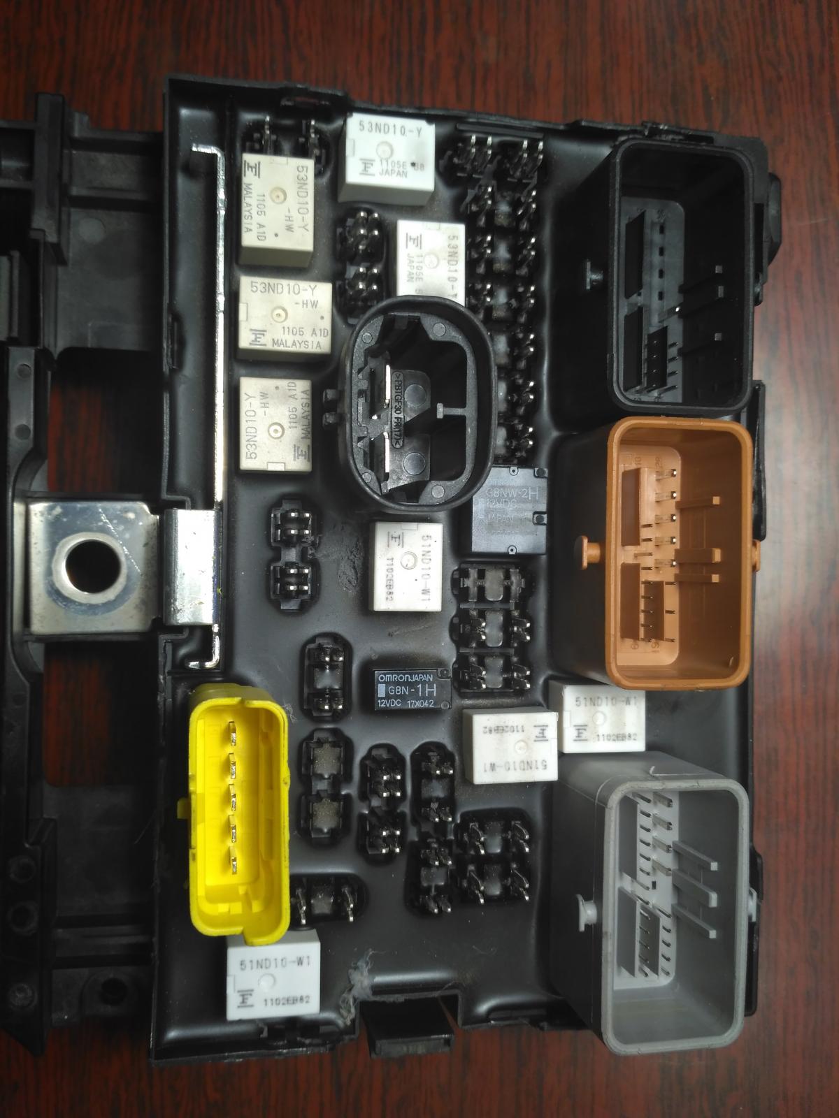

lava Опубликовано 24 июня, 2017 Поделиться Опубликовано 24 июня, 2017 (изменено) Доброго вечера Всем, помощи прошу, не включается кондей. подскажите где на фото находится реле компрессора кондиционера. в жёлтом разъёме питалово второй сверху пин. Изменено 22 мая, 2018 пользователем Slavik k Ссылка на комментарий Поделиться на другие сайты Поделиться

lava Опубликовано 24 июня, 2017 Автор Поделиться Опубликовано 24 июня, 2017 (изменено) в климате и ecu мотора болячек нет, хладогент присутствует. примерно пару недель начался не включаться кондей, далее чаще. принудительно вешаю питалово через лампу 21Вт , вкл. компрессор и после отключения перемычки не выкл. компрессор. стоит перезапустить двигатель, уже не вкл. компрессор. поэтому решил продублировать релейное соединение. Изменено 24 июня, 2017 пользователем lava Ссылка на комментарий Поделиться на другие сайты Поделиться
lava Опубликовано 24 июня, 2017 Автор Поделиться Опубликовано 24 июня, 2017 (изменено) реле в этом bcm нет ? Изменено 24 июня, 2017 пользователем lava Ссылка на комментарий Поделиться на другие сайты Поделиться
Stier Опубликовано 25 июня, 2017 Поделиться Опубликовано 25 июня, 2017 Схема охлаждение/кондиционирование. 308.pdf Ссылка на комментарий Поделиться на другие сайты Поделиться
lava Опубликовано 25 июня, 2017 Автор Поделиться Опубликовано 25 июня, 2017 Благодарю Вас shadows и Stier за помощь, авто сделали ночью, схемки у меня не было. живём на юге, думаю ещё пригодится. Ссылка на комментарий Поделиться на другие сайты Поделиться
