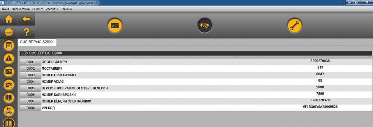

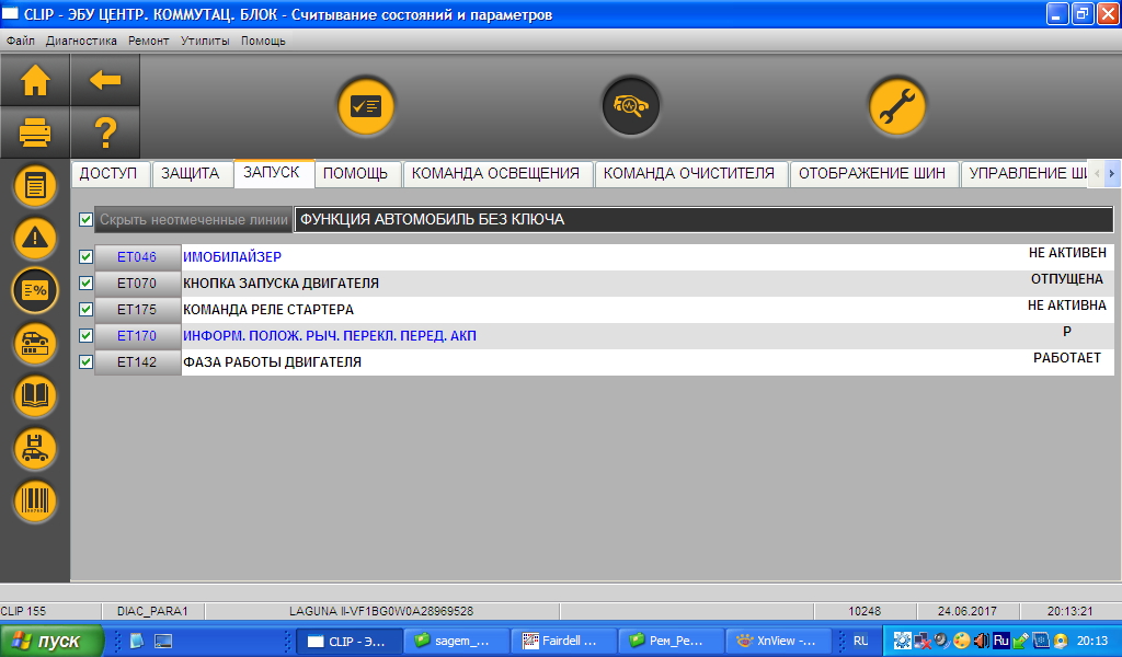

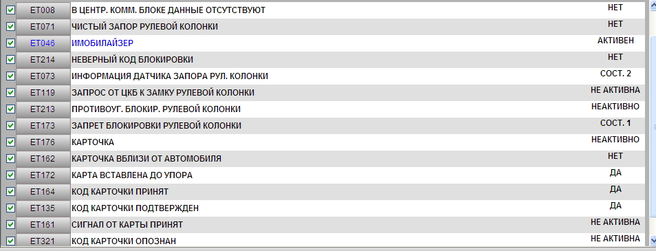

MASANY Опубликовано 24 июня, 2017 Поделиться Опубликовано 24 июня, 2017 Всем привет ! Народ готовится к следующим морозам ... Приволокли после трех сервисов Лайконутых F4R_SAGEM2000 2L akpp в активных в екушнике_DF399 - код иммо не считан Ламп иммо Горит постоянно , кнопка при вставке карты светится , стартер Есть защелка отрабатывает , главное срабатывает, дроссель гУдит - в уцх ошибки по покрышкам и дСкорости , ошибок по кану нет к карте и рулевой - адекватно , читается включается разблокируется - обороты по клипу показывает , исполниловы в еку Неработают искры форсов нет ,в общем курятник Кан по техноте вызвонил , и по моторному бросил свой - 60 ом в обд и на еку разьеме - Синхра отьехала ? в 95080- считал sagem95080_stok.bin - с кастированным 95080 заводится , и ошибок по еку-уцх нет но это не заказывали кто сталкивался с 399 ? Ссылка на комментарий Поделиться на другие сайты Поделиться

Divan Опубликовано 25 июня, 2017 Поделиться Опубликовано 25 июня, 2017 Не пробовал, но, да, не прокатит, скорее всего. Синхра отъехала. Если бы была проблема на уровне Карта-Цэкбс-Защелка, зажигание бы вообще не включилось, и 120ый не вышел бы на связь. Ссылка на комментарий Поделиться на другие сайты Поделиться
Divan Опубликовано 25 июня, 2017 Поделиться Опубликовано 25 июня, 2017 Кстати, вин в еепром и вин в окне диагностики не совпадают. Ссылка на комментарий Поделиться на другие сайты Поделиться
MASANY Опубликовано 25 июня, 2017 Автор Поделиться Опубликовано 25 июня, 2017 Если лампа Иммо горит на рено-то эбу не привязан или дамп в моторном испорчен.Попробуйте перевезать эбу - хоть одно авто с картой делал ? это по 399 Кстати, вин в еепром и вин в окне диагностики не совпадают. - хз , алгоритм ,, в клипе было адекватно Ссылка на комментарий Поделиться на другие сайты Поделиться

Divan Опубликовано 26 июня, 2017 Поделиться Опубликовано 26 июня, 2017 Судя по тому, что он был с другим вин, он вообще от другой машины: видать кто-то его подкинул, да так и оставил. Блин. Ссылка на комментарий Поделиться на другие сайты Поделиться
MASANY Опубликовано 26 июня, 2017 Автор Поделиться Опубликовано 26 июня, 2017 не согласен , блок я первый выпиливал,бу без просто так не прописать без вскрытия хотя может и клиент темнит / вполне реально - верить им, последнее дело/ возможно так перекосило от прикурОваний Ссылка на комментарий Поделиться на другие сайты Поделиться
Divan Опубликовано 26 июня, 2017 Поделиться Опубликовано 26 июня, 2017 (изменено) Т.е. ты первый резину ковырял? Ваще пипец, откуда там чужой вин... В цэкбс какой вин лежит? Слушай, а ведь правда, там не вин, там каша... каша из родного. ну а FF весь дамп, в порядке бреда? Делов-то не много. Ты только сразу не запускай, синхра автоматом, через секунд 10, пару раз зажигание для надежности. Изменено 26 июня, 2017 пользователем Divan Ссылка на комментарий Поделиться на другие сайты Поделиться
