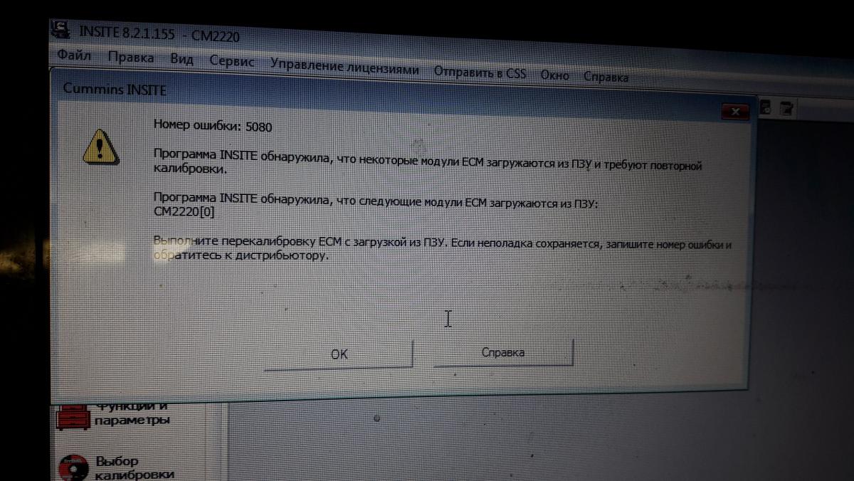

Ребят помоготе разобраться. приехал некст каминс 2.8 BS90065.надо было обновить ПО. при использовании инлайн6 лицензионный.В процессе обновы произошел сбой и теперь инсайт выдает20170622_102219фото.jpg.Можно ли восстановить КОМБИКОМ?

Ребят помоготе разобраться. приехал некст каминс 2.8 BS90065.надо было обновить ПО. при использовании инлайн6 лицензионный.В процессе обновы произошел сбой и теперь инсайт выдаетattachicon.gif20170622_102219фото.jpg.Можно ли восстановить КОМБИКОМ?

А в бут не переводить не пробовали?
Обновления производятся по гарантии из-за ошибок по егр и дросселю.И вообще у них любой ремонт начинается с проверки обновы. Что бы прошить моим оборудованием надо еще одну лицензию покупать у меня доступ про. А вот про бут сказать не могу так как не грамотен в этом.
Прошивка менялась с BS90065.01 на BS90065.04
Подключайся к 3х пиновому разьему на моторе ипрошивай по новой.акум заряди

Все решаемо, Этот блок практически нереально убить))) если в нём нет дырки в плате) Если , что пишите в личку.
Кстаи пароль fleet на инсайт стоит всего 40$ на три машины. Но это долго ждать Буду пробовать КОМБИКОМ.ТАМ есть какиенибудь нюансы?
Нет никаких нюансов.Просто взять и поднять блок.
