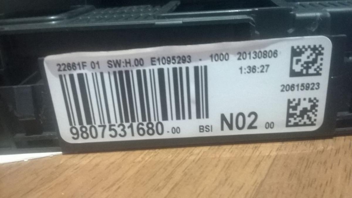

GT_Boss Опубликовано 27 июня, 2017 Опубликовано 27 июня, 2017 (изменено) Добрый день!При чтении энигмой Citroen c-elysee BSI, слетел дамп в 25256, припайка была по точкам, в дампе FFFF соответственно машина не заводится и ничего не работает.Собственными силами ничего не получилось сделать, обратились к коллегам, сказали нужен либо новый БСИ либо дамп 25256 из нового блока, не стоявшего на авто.Если у кого есть дамп с нового блока, прощу помощи поделиться, не бесплатно.Либо если есть другие способы вернуть к жизни авто буду рад услышать, если инфо скретное можно в ЛС не бесплатно. Изменено 27 июня, 2017 пользователем GT_Boss

GT_Boss Опубликовано 27 июня, 2017 Автор Опубликовано 27 июня, 2017 В 27.06.2017 в 12:01, Slavik k сказал: притягивай к ребятам у кого лексия есть Ну вот такое и сказали, у кого лексия есть, что нужен дамп с нового блока что бы привязать ключи, причем несколько человек, и еще нужно у официалов пин ключей по вину запросить
kyzka Опубликовано 27 июня, 2017 Опубликовано 27 июня, 2017 (изменено) В 27.06.2017 в 12:07, GT_Boss сказал: Ну вот такое и сказали, у кого лексия есть, что нужен дамп с нового блока что бы привязать ключи, причем несколько человек, и еще нужно у официалов пин ключей по вину запросить а у вас то у самого есть что то,кто работает с ситроен пежо? и где остатки дампа то что прочитали....там недолжно быть все FFFFFFF Изменено 27 июня, 2017 пользователем kyzka
GT_Boss Опубликовано 27 июня, 2017 Автор Опубликовано 27 июня, 2017 (изменено) Все ffff, у меня мультимарочник в бси не заходит Изменено 27 июня, 2017 пользователем GT_Boss
kyzka Опубликовано 27 июня, 2017 Опубликовано 27 июня, 2017 Тогда диагбокс вам в помощь..пин из эбу можно достать или через дилеров но это другая история

Альберт666 Опубликовано 28 июня, 2017 Опубликовано 28 июня, 2017 У него ЭБУ скорее всего стоит валео V46.11или21, пин он оттуда не считает. За пином в любом случае к дилеру.
Sherminator Опубликовано 28 июня, 2017 Опубликовано 28 июня, 2017 В 27.06.2017 в 10:56, GT_Boss сказал: Добрый день! При чтении энигмой Citroen c-elysee BSI, слетел дамп в 25256, припайка была по точкам, в дампе FFFF соответственно машина не заводится и ничего не работает. Собственными силами ничего не получилось сделать, обратились к коллегам, сказали нужен либо новый БСИ либо дамп 25256 из нового блока, не стоявшего на авто. Если у кого есть дамп с нового блока, прощу помощи поделиться, не бесплатно. Либо если есть другие способы вернуть к жизни авто буду рад услышать, если инфо скретное можно в ЛС не бесплатно. а я всё же понять не могу, как энигма при чтение на столе если все сделано правильно, могла привалить бси
GT_Boss Опубликовано 28 июня, 2017 Автор Опубликовано 28 июня, 2017 (изменено) Как сказал Альберт666 мин только у дилеров и из эбу его не достать, а только у дилера заказать. И все таки если кто-то обладает данными с дампрм с нового бси или знает как в дамп от такого же бси заменить пин, буду рад помощи. Дамп слетел из-за плохой пайки Изменено 28 июня, 2017 пользователем GT_Boss

kyzka Опубликовано 28 июня, 2017 Опубликовано 28 июня, 2017 В 28.06.2017 в 08:53, GT_Boss сказал: Как сказал Альберт666 мин только у дилеров и из эбу его не достать, а только у дилера заказать. И все таки если кто-то обладает данными с дампрм с нового бси или знает как в дамп от такого же бси заменить пин, буду рад помощи. Дамп слетел из-за плохой пайки С пином то могу помочь если все устроит..вопросы в личку.
