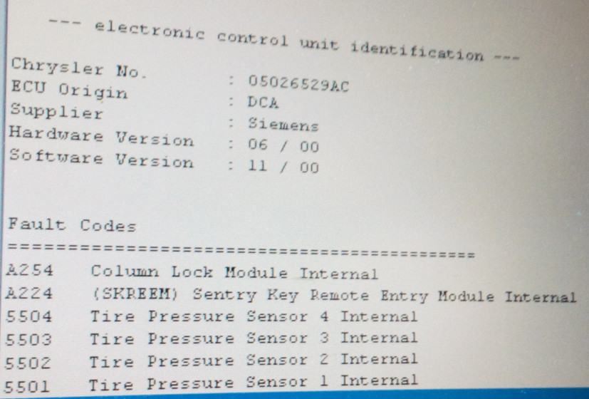

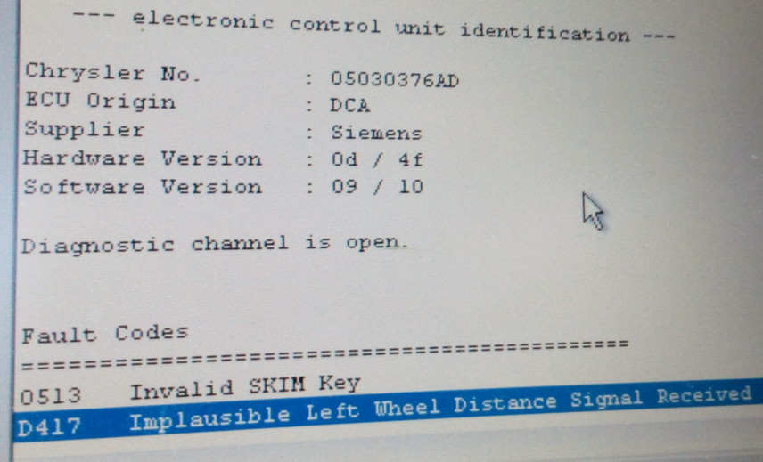

zsoul Опубликовано 27 июня, 2017 Поделиться Опубликовано 27 июня, 2017 Братва кто работает с GMC . притащили это добро , не заводиться -защелка не дышит ,сделав осмотр и диагностику вижу трабл в защелке (в моторнике ошибка по ключу и в иммо по защелке )-видно по скринам . после танцев с бубном с защелкой она зашевелилась и видит ключ --НО стартер не крутит ,запускал релюшку стартера на прямую (тоже не крутит --решил что не рабочий стартер).авто простоял месяц . сегодня ставлю защёлку на место включаю заж ,- защёлка не открылась ,ещё разов 3 вставил и вытащил ключ ,на четвертый раз защёлка ожила ,пробую крутить и ОПА ! Завелась !!! Поработала мин 15 ,заглушил ,вытаскивают ключ ,защелка не закрылась ,ставлю ключ обратно ,тишина ,так крутит ,заводит и глохнет через сек 4 .так разов 5 потом перестала крутить стартер . КАКИЕ рац предложения будут --Только по существу !!! Ссылка на комментарий Поделиться на другие сайты Поделиться
americanets Опубликовано 27 июня, 2017 Поделиться Опубликовано 27 июня, 2017 (изменено) Братва кто работает с GMC . притащили это добро , не заводиться -защелка не дышит ,сделав осмотр и диагностику вижу трабл в защелке (в моторнике ошибка по ключу и в иммо по защелке )-видно по скринам . после танцев с бубном с защелкой она зашевелилась и видит ключ --НО стартер не крутит ,запускал релюшку стартера на прямую (тоже не крутит --решил что не рабочий стартер).авто простоял месяц . сегодня ставлю защёлку на место включаю заж ,- защёлка не открылась ,ещё разов 3 вставил и вытащил ключ ,на четвертый раз защёлка ожила ,пробую крутить и ОПА ! Завелась !!! Поработала мин 15 ,заглушил ,вытаскивают ключ ,защелка не закрылась ,ставлю ключ обратно ,тишина ,так крутит ,заводит и глохнет через сек 4 .так разов 5 потом перестала крутить стартер . КАКИЕ рац предложения будут --Только по существу !!! Замена WCM и защелки, либо можешь поставить новый иммо и если не подключать защелку она не пропишется и машина будет забодится без нее. И еще вопрос причем тут GMC?????????????? Изменено 27 июня, 2017 пользователем americanets Ссылка на комментарий Поделиться на другие сайты Поделиться

x300c Опубликовано 27 июня, 2017 Поделиться Опубликовано 27 июня, 2017 тоже интересно каким боком GMC по сабжу - под крыльями отключи датчики считывающие давление с колёс Не спрашивай - зачем! просто отключи разъёмы Ссылка на комментарий Поделиться на другие сайты Поделиться

x300c Опубликовано 28 июня, 2017 Поделиться Опубликовано 28 июня, 2017 Под каким крылом ? Я воздушку кидал с замка на защёлку чтоб не грешить на шину - так же . в чирке не знаю как. в Крайслер 300С кроме заднего левого колеса во всех. несколько дней назад в Майкопе стал очередной "пациент", отключили правый передний-0, левый передний отключили - поехало....почитай http://www.my300c.ru/forum/topic_12000 Ссылка на комментарий Поделиться на другие сайты Поделиться
potent Опубликовано 28 июня, 2017 Поделиться Опубликовано 28 июня, 2017 (изменено) На грандах по другому устроена система давления в шинах. У них нет такой болезни как 300с. zsoul скинь последние 9 знаков вина, может эта машина под отзывную попадает, тогда WCM , зашелку и ключи в дилерстве поменяют безпатно. С разбоки лучше не ставить, такая же может быть косячная. Изменено 28 июня, 2017 пользователем potent Ссылка на комментарий Поделиться на другие сайты Поделиться
zsoul Опубликовано 28 июня, 2017 Автор Поделиться Опубликовано 28 июня, 2017 повесил воздушку --защелка зашевелилась и авто завело . странно хотя ранее защелка видела ключ но не было стартера . братва -благодарю за советы ,тему можно закрывать Ссылка на комментарий Поделиться на другие сайты Поделиться
x300c Опубликовано 28 июня, 2017 Поделиться Опубликовано 28 июня, 2017 всё-таки лин где то засаживается Ссылка на комментарий Поделиться на другие сайты Поделиться
