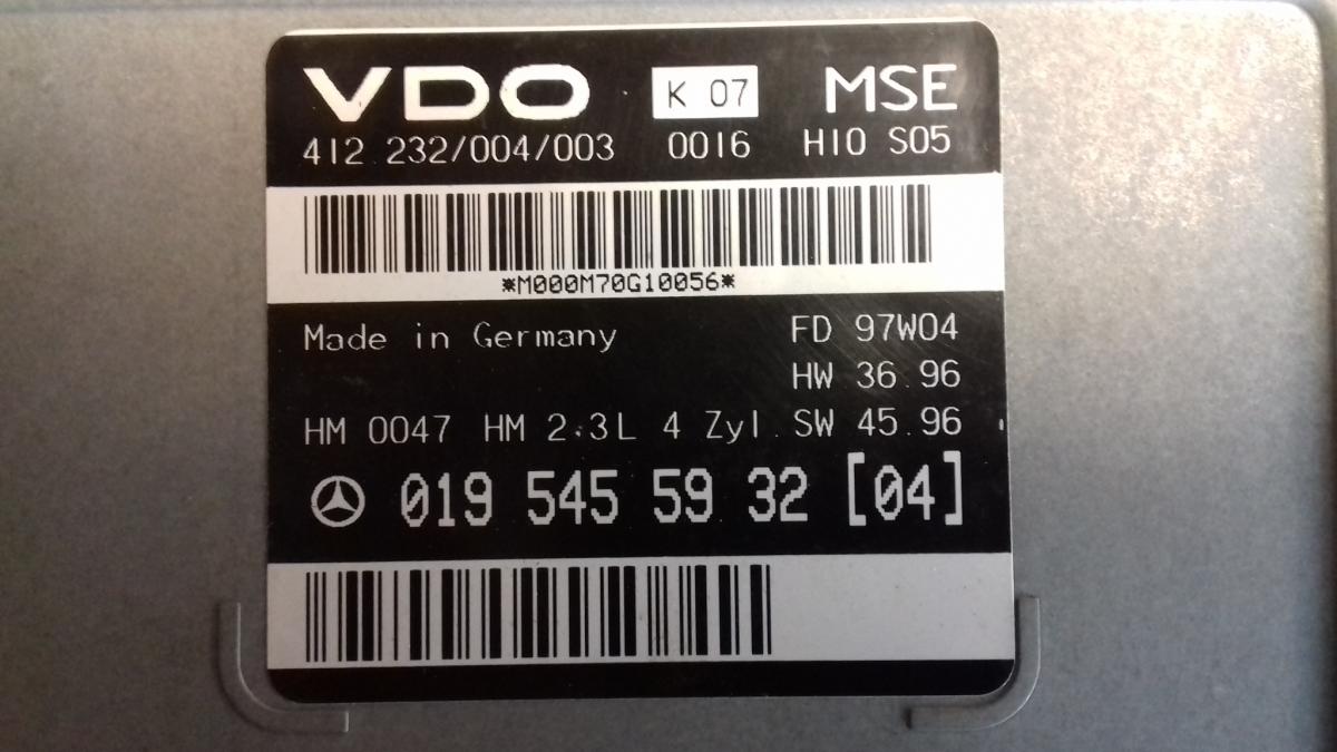

всем привет, авто стояло с включеным зажиганием и акум сел в ноль, после этого стартер крутит, на зеркале моргают лампы,авто не заводится,претпологаю слитела синхра.Ошибки прочитать не могу, нет СТАРА. Хочу узнать можно синхру уложить руками и какие дампы нужны? моторник уже прочитал,
W 210 eeprom 24C02 ( motornik ).bin

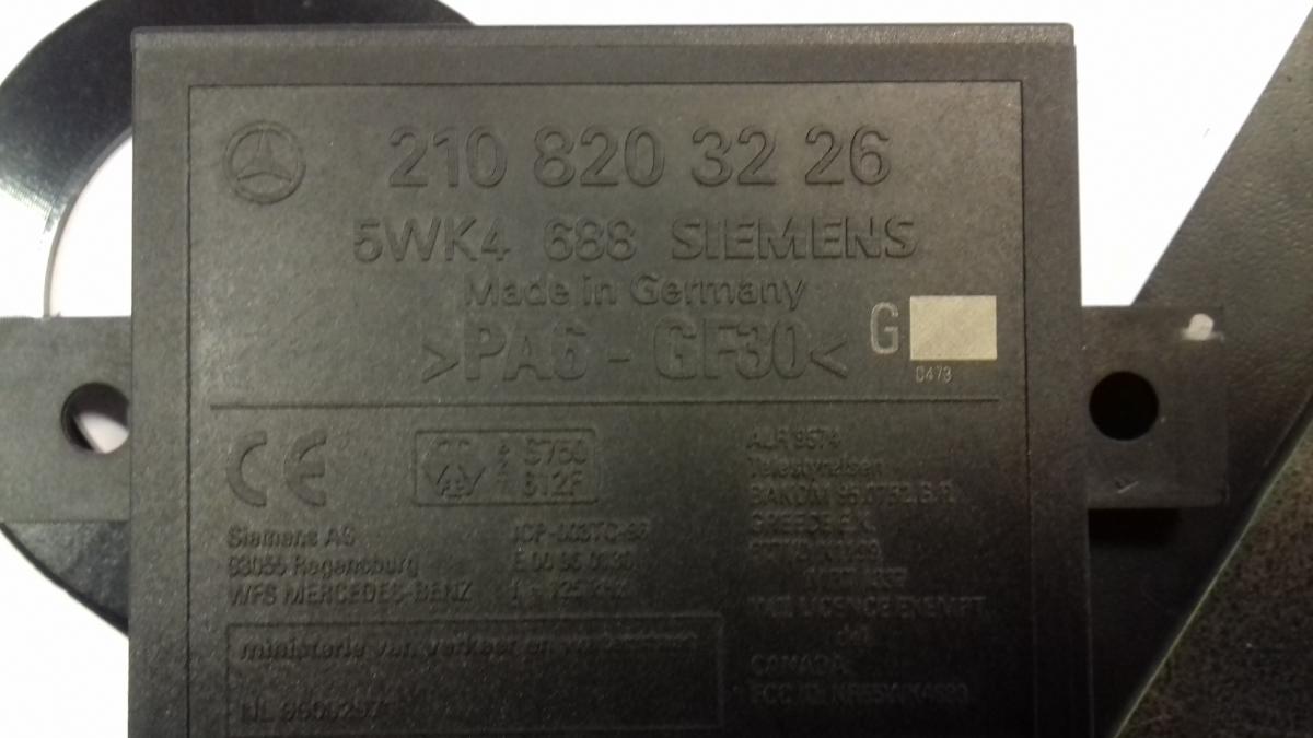

иммошник тоже прочитал. если нужен вин, тоже прилагаю WDB2102371A359165
E-class
W210 immo ( 0D53J ).bin
