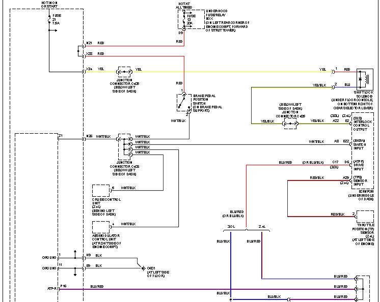

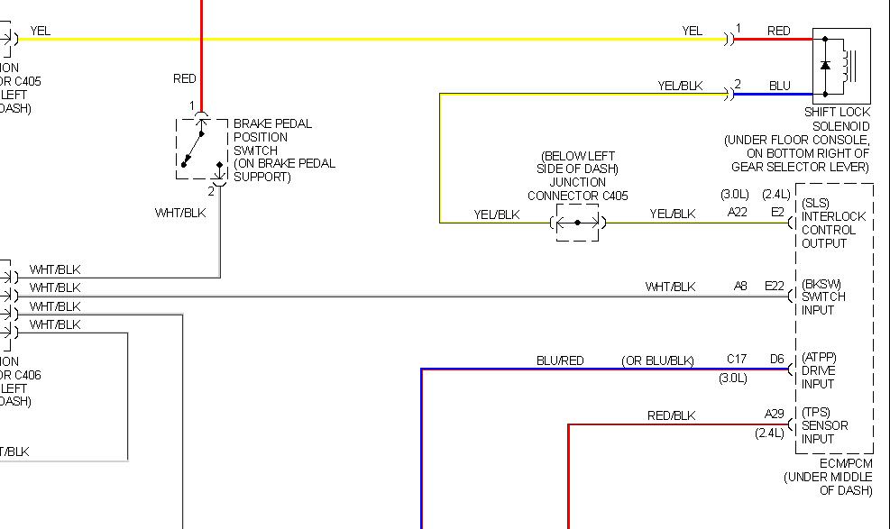

FAIR9999 Опубликовано 2 июля, 2017 Поделиться Опубликовано 2 июля, 2017 поделитесь схемой блокировки рычага АКПП. снять рычаг можно только через "щель". индикация переключения (P R D +M- D3) есть,блокировка стартера работает,стопы работают,пр-ли целые,присутствует +на одном конце электромагнита потерялся минус. Ссылка на комментарий Поделиться на другие сайты Поделиться
Alex Vlasov Опубликовано 3 июля, 2017 Поделиться Опубликовано 3 июля, 2017 Диагноза есть? Посмотрите состояние выключателя стоп-сигнала. Если стопы светятся ещё не факт что это видит ЭБУ. Ссылка на комментарий Поделиться на другие сайты Поделиться
Alexxandr Опубликовано 3 июля, 2017 Поделиться Опубликовано 3 июля, 2017 Посмотри здесь http://omanual.ru/Honda/Accord/7/R00/HTML/00/SEA3E00000000000000ZDRT00.HTML Ссылка на комментарий Поделиться на другие сайты Поделиться

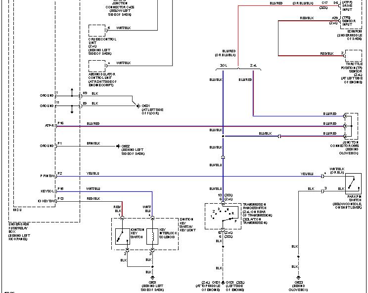

Alex Vlasov Опубликовано 3 июля, 2017 Поделиться Опубликовано 3 июля, 2017 А может поможет это. Американец аккорд 2004 года. Но нужно определяться на сколько соответствует вашей машине. Ссылка на комментарий Поделиться на другие сайты Поделиться
FAIR9999 Опубликовано 3 июля, 2017 Автор Поделиться Опубликовано 3 июля, 2017 в текущих данных при закрытой заслонке параметр положение дросселя 48%,сопротивление датчика положения 3 ком бегунок относительно массы 1.4 ком. на разборе нашел родной, общее сопротивление 6 ком средний относительно массы 1 ком в текущих 9,8%. заработала блокировка рычага АКПП,обучились обороты. прикол в том что при нажатой педали газа рычаг АКПП не включить. Ссылка на комментарий Поделиться на другие сайты Поделиться
