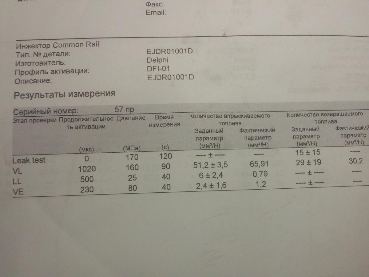

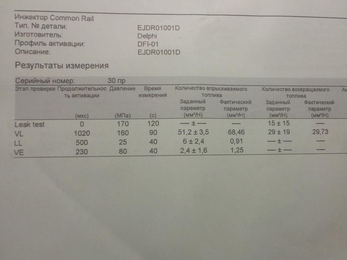

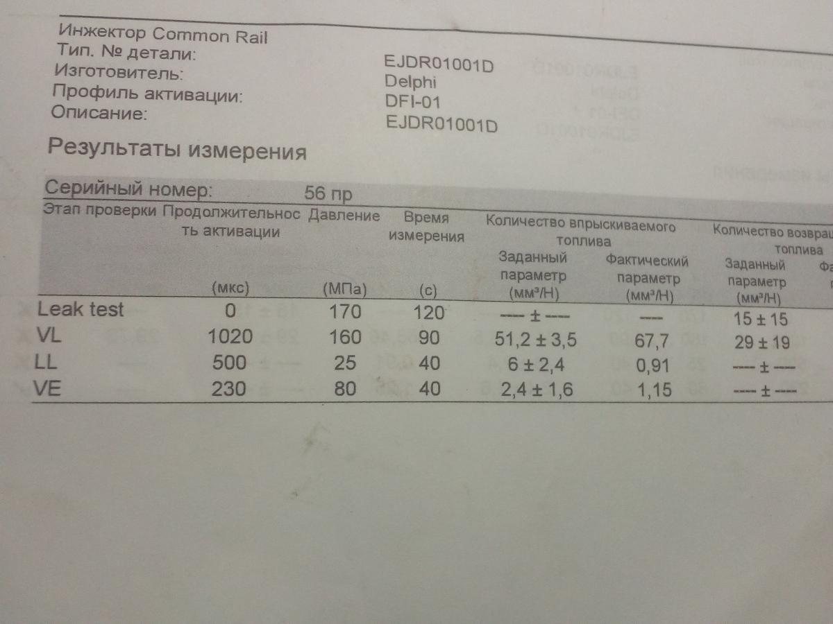

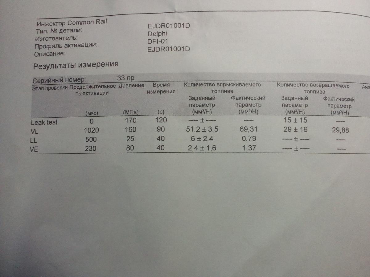

здравствуйте, что проверено , проверенно низкое давление 4 атм, высокое при прокрутке стартером 280-320 атм, обороты видит, ошибок нигде нет, сигналок и прочей нечести тоже нет, форсунки проверили на стенде, вот этапы проверки прилагаю
attachicon.gifIMG_20170706_1358571.jpgattachicon.gifIMG_20170706_1359151.jpgattachicon.gifIMG_20170706_1359271.jpg
фильтр топливный тоже заменен, подскажите что еще проверить? спасибо

Холостой ход (LL) очень маленький.
Написал же человек истинную причину, а вы воздух разыскиваете. На холостом ходу подачи отсутствуют по всем форсункам. Как же он будет работать без солярки в цилиндрах??? Это очень нежные форсунки. Даже новые форсунки люди ставят и не могут потом завести потому, что грязь при установке попадает. А почему они в таком состоянии? Надо искать причину выхода форсунок из строя. Просто так не помирают сразу 4 форсы.
С маленькой LL машина заводится. Здесь ТС в помощь диагностика . Логи надо снять . Не бывает , что все есть , ( и давление , и компрессия и синхра ,и сигнал на форсунках) а авто не заводится. Либо действительно клин всех форсунок из-за грязи в топливной при установке ...
Да , значения хх действительно никакие...
Но завестись , особенно с быстрого старта и работать на пол газа должна .
