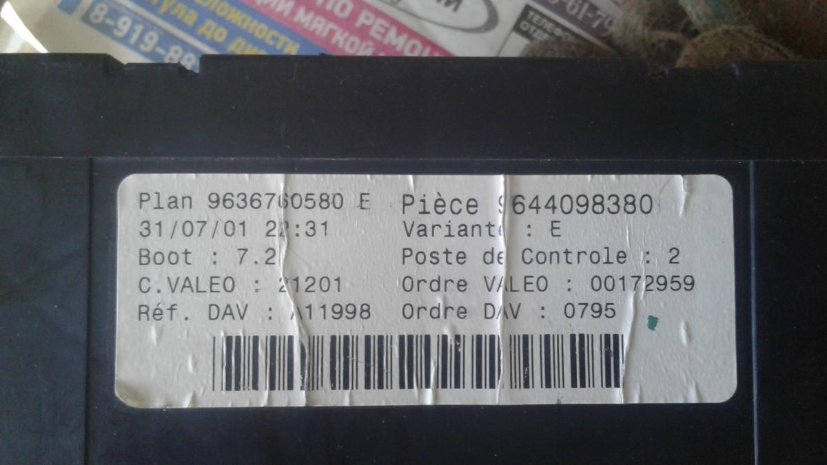

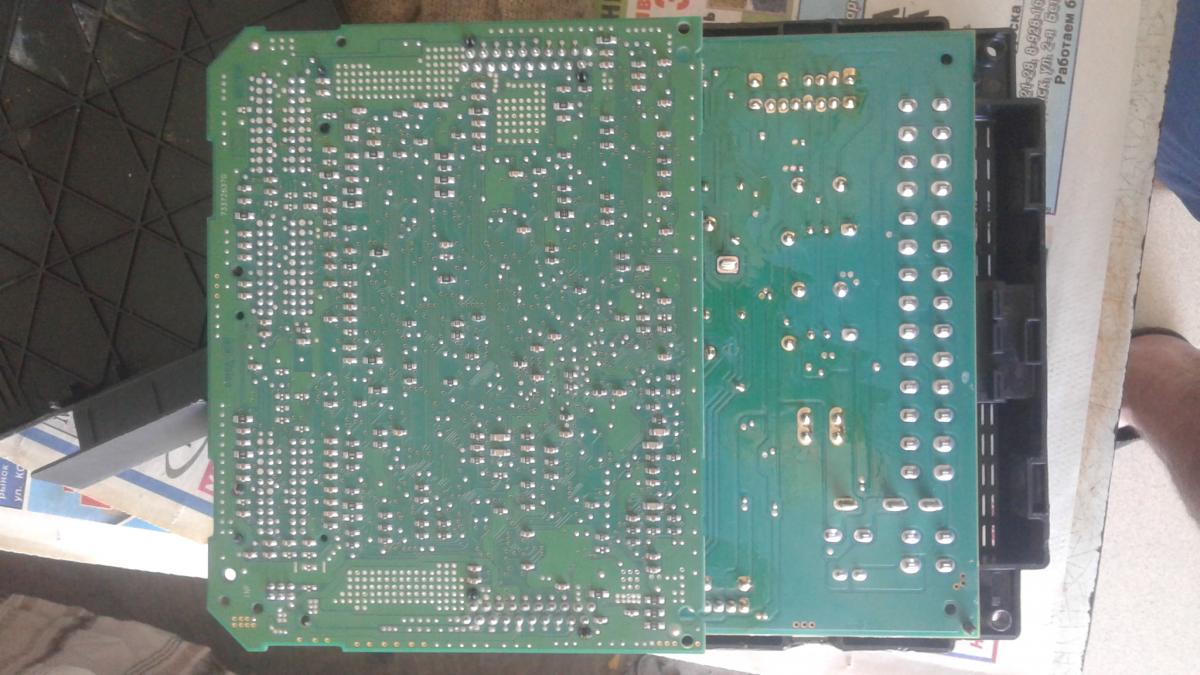

Доброго времени суток,притащили пежо 307 2001гв дизель,BSI водой залит,накидываешь клейму сразу все врубается свет дворники итд,клиент купил БУ BSI,и ко мне приехал,думал епром махну и делов то,но не все так просто оказалось,блок двух этажный спаян между собой епром по середине добраться не реально,облазил весь форум и кроме того что можно перемычки перекусить а потом спаять больше ни чего не нашол(,подскажите может делал кто?как на этом чуде епром переписать??,точки подключения может есть какие?или может эбу без иммо сделать можно??

К сожалению такого нет,я думал упой или хпрогом данные бси перекинуть
Все прокатит, если Флэш донора идентична той что стоит на машине. Но если брал сам клиент врятли он это учитывал.
очень проблемно будет точно такой найти
должна быть идентичная комплектация
можно ошибиться и попасть на сгоревшие замки - потом вскрывать замучаетесь
100%,  эта е..нутая суперблокировка многим веселья принесла.
Комплектацию и вин есть чем поменять(лексия китай)но работает вродеде ровно,больше интересно подключение внутрисхемное,спасибо добрым людям скинули точки подключения чтоб моторолу прочитать щас пойду пробовать)
  • 4 недели спустя...
спасибо форуму и его пользователям)))скинули точки подключения и маркировку моторолы в BSI вычитал дамп по нему получили пин и РР200 все привязалось,только семку в ключь новую пришлось положить,со старой ни как привязывалось.
