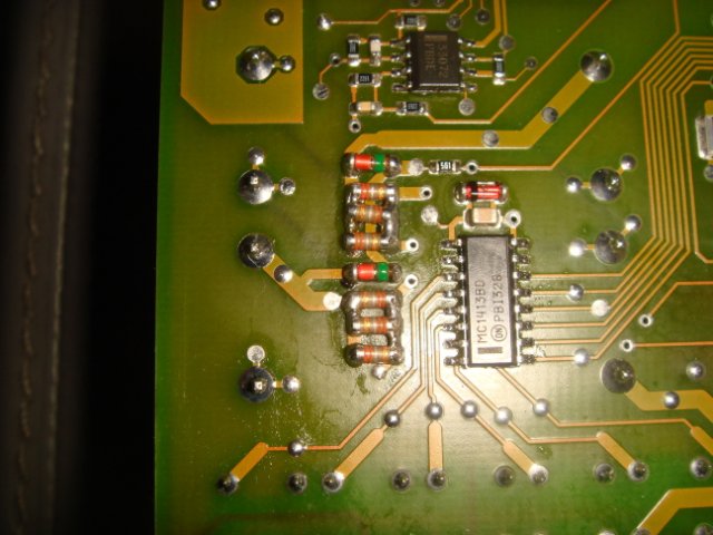

vasil1975 Опубликовано 8 июля, 2017 Поделиться Опубликовано 8 июля, 2017 Случается оказия и самим блоком KESSY. Нужно снять его, разобрать и тщательно прозвонить транзисторы, диоды и резисторы. Наверняка найдете несиправные. Транзисторы похожие, даже с лучшими характеристиками я нашел в блоке управления вентилятором охлаждения PSA. Диоды и резисторы выпаял из блока управления климатом Рено. По сей день Туарег ездит и радуется запуску с кнопки. Ссылка на комментарий Поделиться на другие сайты Поделиться

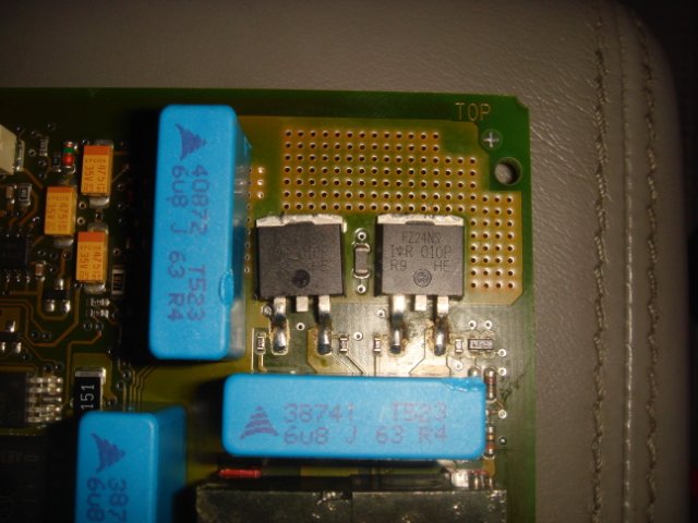

BlackRaven Опубликовано 8 июля, 2017 Автор Поделиться Опубликовано 8 июля, 2017 По поводу самого блока тоже вчера мысля пришла. Снял, прозвонил. Один из IRFZ24 в коротком по всем ногам. Под рукой таких не оказалось, Есть в наличии IRFZ34N в TO220. По характеристикам вроде подходят - корпус допилю напильникм :) Ссылка на комментарий Поделиться на другие сайты Поделиться

BlackRaven Опубликовано 14 июля, 2017 Автор Поделиться Опубликовано 14 июля, 2017 Победил. Все как в 5-м посту. Заменил резисторы, заменил пару транзисторов (первый раз менял только в сгоревшем плече). Все завелось - работает. Спасибо за инфу и помощь! Ссылка на комментарий Поделиться на другие сайты Поделиться
koenig_man Опубликовано 3 марта, 2019 Поделиться Опубликовано 3 марта, 2019 Реально тема помогла, один транзюк накоротко, второй в обрыве, из шротка достал блок эбу едц15 от Вито, сдул r4363 и придул на keyssy Резисторы не менял, пробиты были диоды. Тупо сдул и ничего заместо них не ставил. И все заработало. Ссылка на комментарий Поделиться на другие сайты Поделиться
