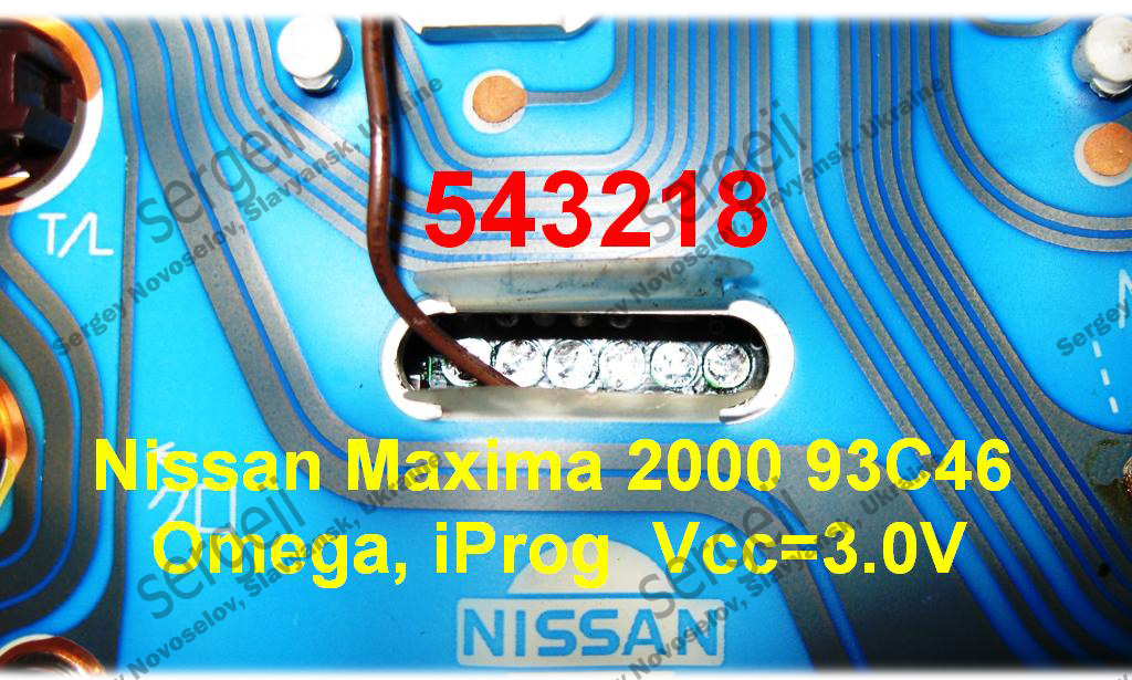

powernil Опубликовано 13 июля, 2017 Поделиться Опубликовано 13 июля, 2017 В 13.07.2017 в 11:12, zubr сказал: первый пошел - максима Рус отлично максимка делается по точкам Ссылка на комментарий Поделиться на другие сайты Поделиться
zubr Опубликовано 13 июля, 2017 Поделиться Опубликовано 13 июля, 2017 В 13.07.2017 в 12:31, powernil сказал: Рус отлично максимка делается по точкам нашли о чем спорить.... вам видос что ли снять, когда появится такой мамонт. Не тянут многие прогеры старые ниссаны, несколько раз на восстановление дампов доски привозили после дп3,дп4 и т.д. Хоть обкакайтесь не делаются, но читайте ниже P.S. 100% делаются с внешним питанием Ссылка на комментарий Поделиться на другие сайты Поделиться
Sergeii Опубликовано 13 июля, 2017 Поделиться Опубликовано 13 июля, 2017 (изменено) В 13.07.2017 в 11:12, zubr сказал: первый пошел - максима Вроде как говорим о стареньких..., фото 10 года, без проблем.... В 13.07.2017 в 12:41, zubr сказал: нашли о чем спорить.... вам видос что ли снять, когда появится такой мамонт. Не тянут многие прогеры старые ниссаны, несколько раз на восстановление дампов доски привозили после дп3,дп4 и т.д. Хоть обкакайтесь не делаются, но читайте ниже P.S. 100% делаются с внешним питанием дп3,дп4...... возможно. кто ими работаем может прояснить сутуацию. Изменено 13 июля, 2017 пользователем Sergeii Ссылка на комментарий Поделиться на другие сайты Поделиться

zubr Опубликовано 13 июля, 2017 Поделиться Опубликовано 13 июля, 2017 В 13.07.2017 в 13:26, Sergeii сказал: Вроде как говорим о стареньких..., фото 10 года, без проблем.... дп3,дп4...... возможно. кто ими работаем может прояснить сутуацию. вроде модератор, а спорить любим... У меня все есть как бабки спорить будем ? Ссылка на комментарий Поделиться на другие сайты Поделиться
Sergeii Опубликовано 14 июля, 2017 Поделиться Опубликовано 14 июля, 2017 В 13.07.2017 в 23:04, zubr сказал: вроде модератор, а спорить любим... У меня все есть как бабки спорить будем ? О чем спорить? Не вижу предмета спора. Если у вас не "делаются" панели Nissan по пятакам.- то это ваши проблемы, а не предмет спора. Ссылка на комментарий Поделиться на другие сайты Поделиться
