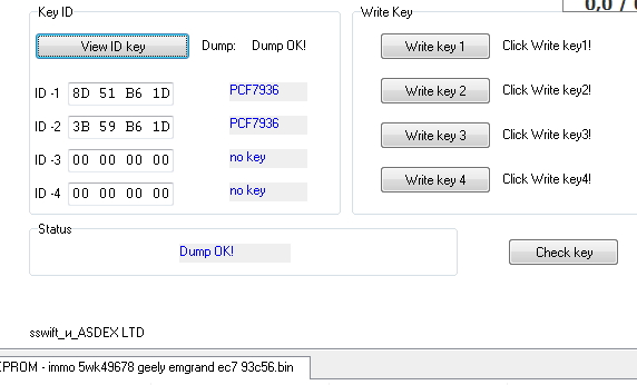

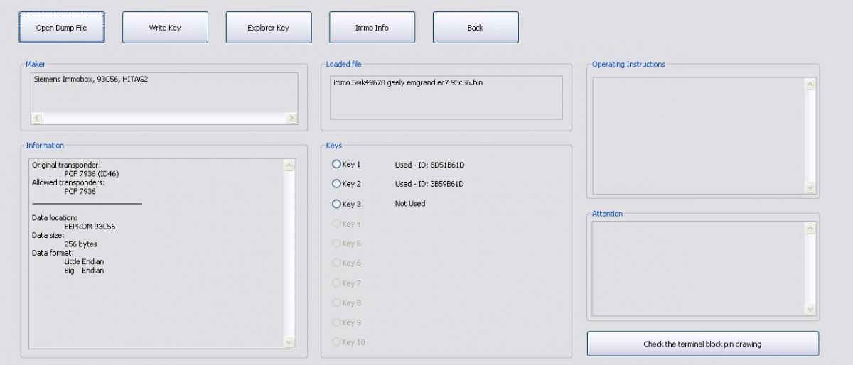

dimonasc Опубликовано 8 июля, 2017 Поделиться Опубликовано 8 июля, 2017 Добрые люди помогите пином по вину или по дампу имо. X9W8824SCED004064 immo 5wk49678 geely emgrand ec7 93c56.bin Ссылка на комментарий Поделиться на другие сайты Поделиться
keyvlad Опубликовано 8 июля, 2017 Поделиться Опубликовано 8 июля, 2017 По дампу D...4 Ссылка на комментарий Поделиться на другие сайты Поделиться
052 Опубликовано 8 июля, 2017 Поделиться Опубликовано 8 июля, 2017 Добрые люди помогите пином по вину или по дампу имо. X9W8824SCED004064 93 надо в 16 читать и тогда увидите там Ссылка на комментарий Поделиться на другие сайты Поделиться
dimonasc Опубликовано 8 июля, 2017 Автор Поделиться Опубликовано 8 июля, 2017 спасибо всем пин найден остался еще вопрос какой транспордер используется потготовили тангой 7936 не хочет его принимать. Ссылка на комментарий Поделиться на другие сайты Поделиться

dimonasc Опубликовано 14 июля, 2017 Автор Поделиться Опубликовано 14 июля, 2017 Рассказываю дальше: Владимир сделал мне iprogom ключь по дампу сегодня вечером чипик друг из Казани привез. Пробую таже Бойда по ошибкам обнаружен не запрограммированный ключь. При попытке запрограммировать неверный тип ну и ТД пробовал сканматиком лаунчем. Может id ключа как нить не правильно ложится? Ссылка на комментарий Поделиться на другие сайты Поделиться
