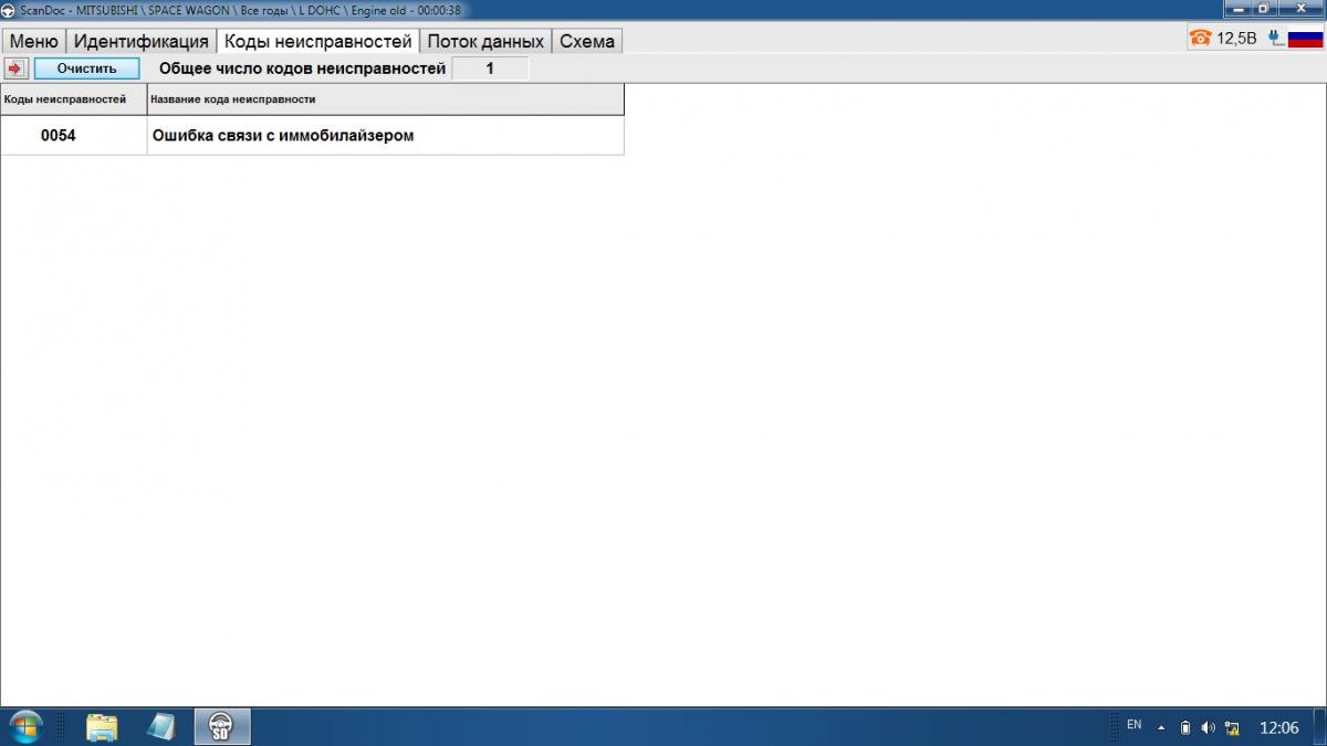

artic cat Опубликовано 8 июля, 2017 Поделиться Опубликовано 8 июля, 2017 (изменено) Добрый день!Mitsubishi Space Star была произведена замена иммо mr 368888 93c56, обучен чип тангой по дамбу.ошибок по иммо нет ключ видит, накачка есть, в моторном висит ошибка 54. отстой 60мин не помог. на старом иммо произошел сброс, нужна помощь..... спасибо Изменено 8 июля, 2017 пользователем Slavik k Ссылка на комментарий Поделиться на другие сайты Поделиться

MASANY Опубликовано 8 июля, 2017 Поделиться Опубликовано 8 июля, 2017 была похожая рухлядь в Нгод , после морозов - Вылечилась- Ремонтом убитой проводки , и отстой ... Кстати , накачка что до ремонта что после - не изменилась больно обобщенная эта пятьдесят четвертая 1 Ссылка на комментарий Поделиться на другие сайты Поделиться
