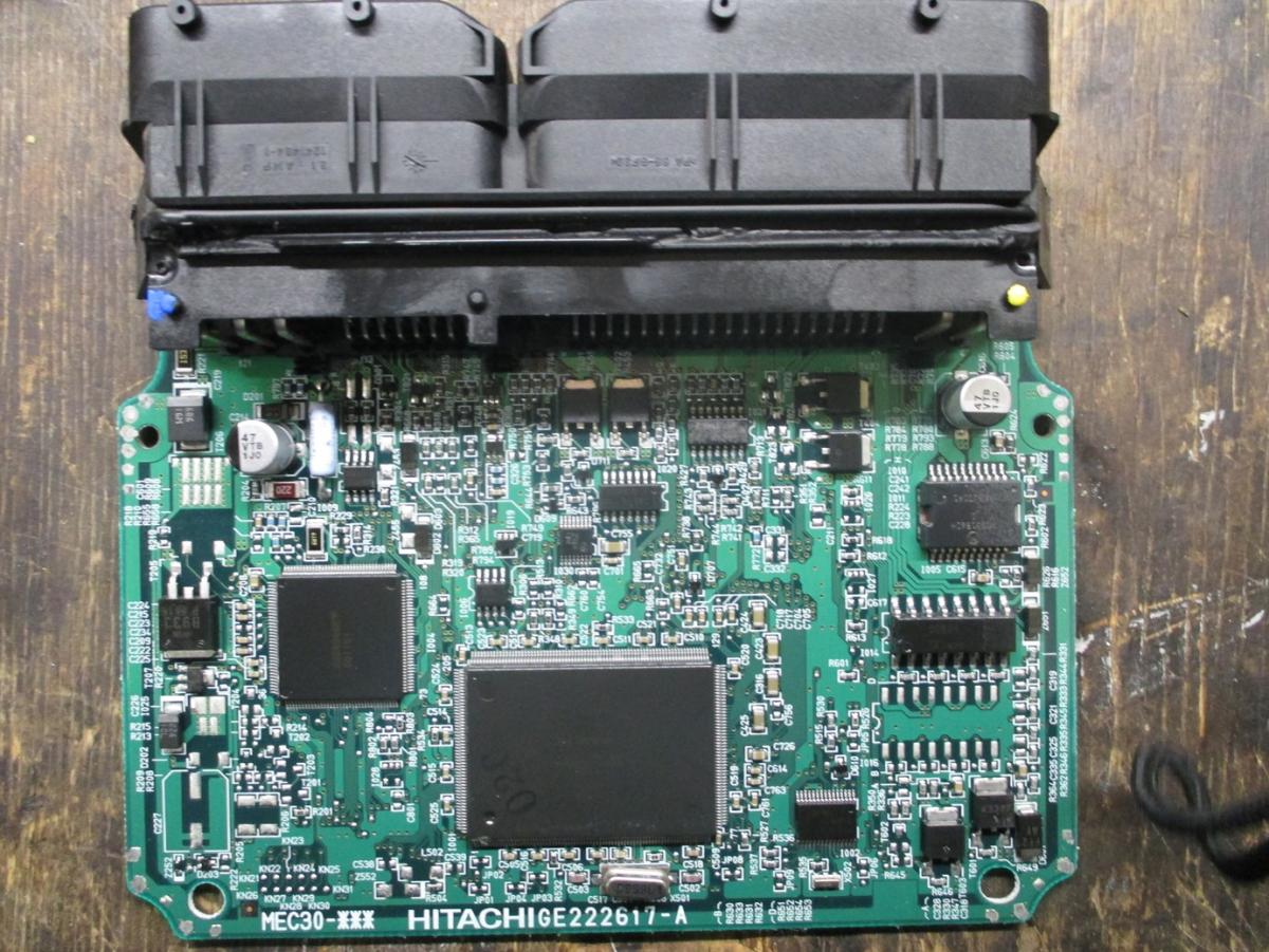

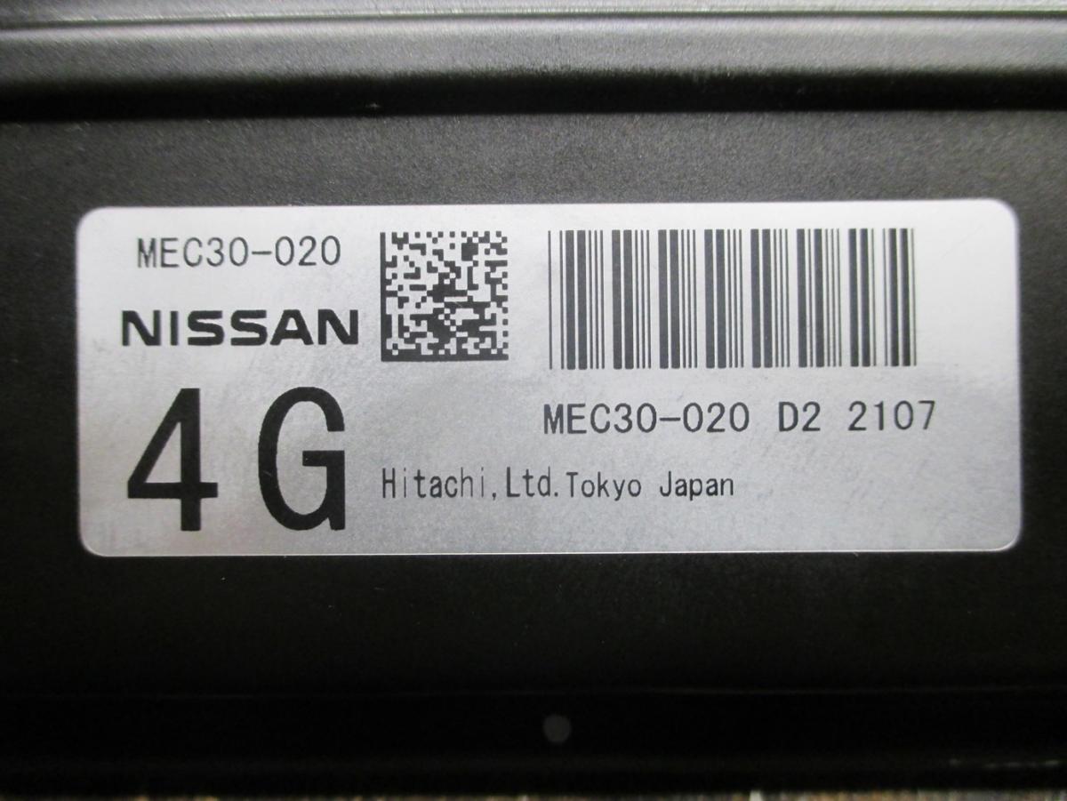

kozak Опубликовано 13 июля, 2017 Поделиться Опубликовано 13 июля, 2017 Всем доброй ночи.. Привезли Nissan Primera P12 Поведение очень странное... Заводится, но работает на грани остановки мотора. В датастриме белеберда полная. Поговорил с парнями у кого были похожи машины - говорят могли записать ЭБУ не той версией прошивки. Взял за "Задницу" клиента - тот сознался, что машину пытались прошить. Исполнители, то ли в "Бухаресте" то ли еще где. Кароче не дозвониться. Попытался прочитать ЭБУ по "разетке" - не читает. Идентификацию отдает, на диагностику выходит но не читает и не пишет. Пробовал всем арсеналом. Хочу попробовать переписать ЭБУ по JTAG ЭБУ MEC30 - держу в руках впервые. В мануале для KTAG, точки подключения для "Внутрисхемки" нашел, но у меня нету KTAG Есть пиасини, но в его мануалах сие блока не нашел. Отзвонить конечно отзвоню найду точки, но эта "ласточка" встала поперек горла в ненужный момент. Очень нужно ее максимально быстро отдать В общем, кто богат мануалом по подключению к ЭБУ MEC30 для пиасини - выручайте! Ссылка на комментарий Поделиться на другие сайты Поделиться

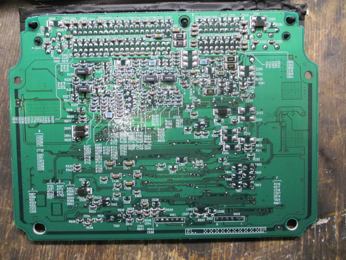

MaximilianR Опубликовано 22 августа, 2023 Поделиться Опубликовано 22 августа, 2023 Добрый денек всем. Может кто скинуть подключение пиасини к этому блоку. На блоке отехал проц, я заказал проц, перепаял, теперь надо прошить. А шить надо пиасинькой. Очени презнателен буду. Ссылка на комментарий Поделиться на другие сайты Поделиться
MaximilianR Опубликовано 30 августа, 2023 Поделиться Опубликовано 30 августа, 2023 (изменено) Если кому надо, вот подключение для записи Piasini. Сегодня пробовал, блок поднят. Изменено 30 августа, 2023 пользователем MaximilianR 1 Ссылка на комментарий Поделиться на другие сайты Поделиться
