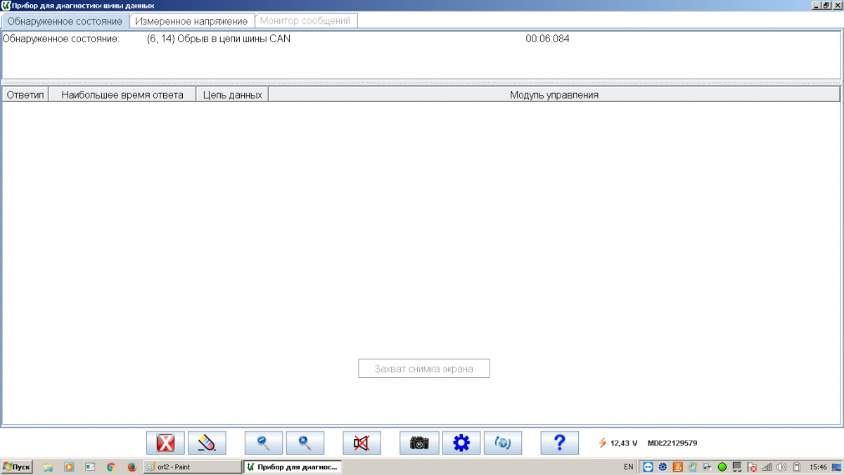

kylomeg Опубликовано 18 июля, 2017 Автор Поделиться Опубликовано 18 июля, 2017 Смотрели через Data Bus Diagnostic tool (идёт в комплекте с GDS), примерно 2.5 Вольта... Все что сидит на других шинах прекрасно читается, что смущает, не один блок не выкидывает ошибку связи с PCM... Где то на форуме читал что при попытке сбрасывания пробега в BCM, на такой же машине, была подобная проблема - авто не заводится и не видится ни один блок на высокоскоростной шине, пока не вернули оригинальный дамп... Якобы отличаются пробеги в BCM и PCM и из за этого вешается шина... Не знаю насколько правда, в основном был бензиновый GM, там таких проблем не встречал... Клиент возил куда то старый PCM - говорили всё читается на столе. В теории, реально слить дамп со старого блока, залить в б\у? С такими вещами особо не сталкивался, программатора нету ( Ссылка на комментарий Поделиться на другие сайты Поделиться

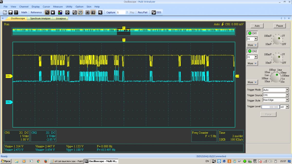

kylomeg Опубликовано 18 июля, 2017 Автор Поделиться Опубликовано 18 июля, 2017 (изменено) Так 2.5 вольта это не нормально. Осцила нет посмотреть что на шине твориться ? В четверг буду на работе сниму осцилку, заодно появилась мысль подкинуть BCM Изменено 18 июля, 2017 пользователем kylomeg Ссылка на комментарий Поделиться на другие сайты Поделиться

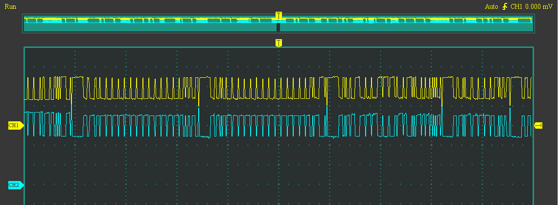

kylomeg Опубликовано 20 июля, 2017 Автор Поделиться Опубликовано 20 июля, 2017 Подкинул BCM, ситуация не поменялась... Единственное что смущает - осцилл как я понимаю видит другую картину в отличие от data bus diagnostic tool, судя по нему пачки импульсов передаются... Блоки abs, tcm отключал, картина та же (. Сканер круза вычитывает на ура, значит тоже исправен... Если успею, попробую подключится сегодня по проводам, со снятым bcm, прямо в разъём... Ссылка на комментарий Поделиться на другие сайты Поделиться
kylomeg Опубликовано 10 августа, 2017 Автор Поделиться Опубликовано 10 августа, 2017 Тему можно закрывать, полторы недели назад всё таки победил... Нехорошими людьми были перепутаны CAN-H и CAN-L (местами) на колодке диагностике... Да и я тоже молодец провода прозвонил а на расположение по пинам внимания сразу не обратил . В итоге блок запрограммировал, машина ушла... p.s. Подозрения закрались когда всю высокоскоростную шину я вычитал через A90, раз.ём заводского программирования под капотом. Всем спасибо Ссылка на комментарий Поделиться на другие сайты Поделиться
