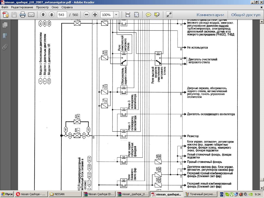

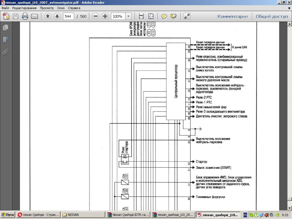

shadows Опубликовано 23 июля, 2017 Поделиться Опубликовано 23 июля, 2017 (изменено) Вот,смотри Изменено 23 июля, 2017 пользователем shadows Ссылка на комментарий Поделиться на другие сайты Поделиться
shadows Опубликовано 23 июля, 2017 Поделиться Опубликовано 23 июля, 2017 Более подробно PCS.pdf Ссылка на комментарий Поделиться на другие сайты Поделиться
TRD49 Опубликовано 24 июля, 2017 Автор Поделиться Опубликовано 24 июля, 2017 (изменено) ну впринципе косой найден, спасибо. теперь надо найти замену ключу в айпидм блоке всем спасибо Изменено 24 июля, 2017 пользователем TRD49 Ссылка на комментарий Поделиться на другие сайты Поделиться
