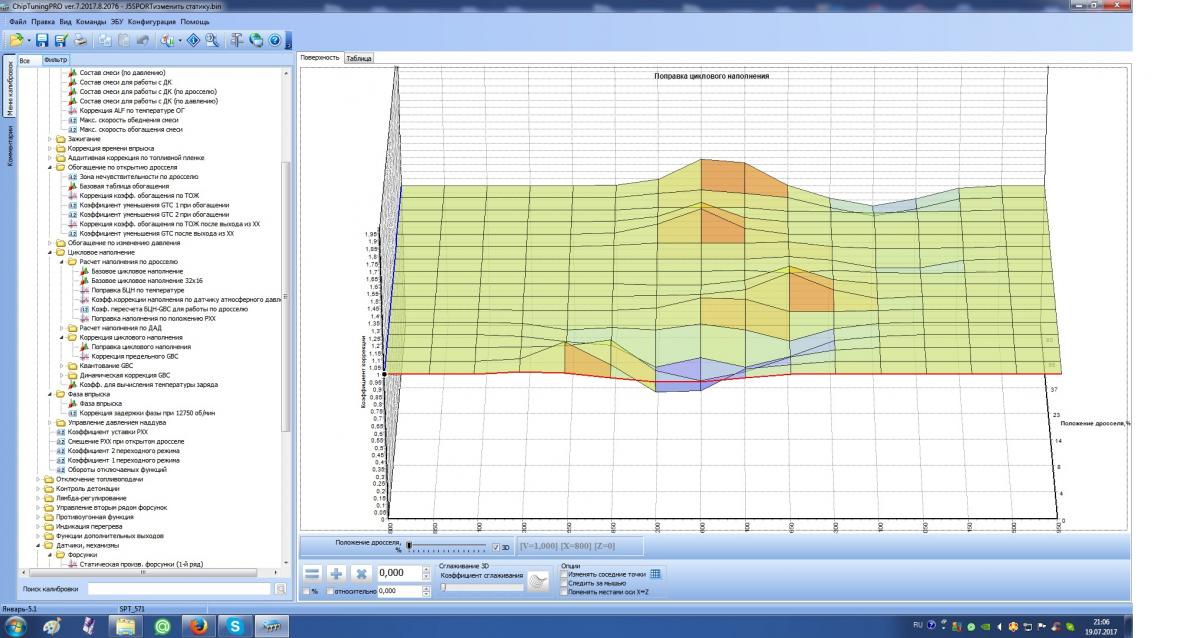

Андрей Саратов Опубликовано 19 июля, 2017 Поделиться Опубликовано 19 июля, 2017 Давно откатали эту прошивку с другом как смогли и я на ней ездил тыщ 35!есть конечно косяки на первой когда по кочкам едешь на малом газу -дергается!зажигание на глаз подбирали..прошивка SPT0005 помоему открыть не могу нет чиптюнера-а надо изменить статику форсунок были 107-е сейчас siemens-deka 6354 чувствуется как бенз в трубу вылетает! давление в рампе 3. мотор узам 2.0 р\в 78 дмрв 037 дтв датчик детон. смесь откатана по шдк. если не сложно гляньте и если можно измените статику на 2,6936 я залью ее назад и буду радоваться жизни))к настройщикам не отправляйте- у нас их нет(((заранее спасибо!! J5SPORT.bin Ссылка на комментарий Поделиться на другие сайты Поделиться
тас Опубликовано 19 июля, 2017 Поделиться Опубликовано 19 июля, 2017 (изменено) кроме статики нужна еще и динамика форсунки . в выложенной статика не для 107 форсы и почти та что просите 2.71....понижая статику будет еще больше лить имхо прошивка почти не катана - отсюда и проблемы на малом дросселе ! перекатывать все равно нужно . и углы сильно задраны и не подобраны . Изменено 19 июля, 2017 пользователем тас Ссылка на комментарий Поделиться на другие сайты Поделиться

Андрей Саратов Опубликовано 19 июля, 2017 Автор Поделиться Опубликовано 19 июля, 2017 Спасибо что посмотрели и все по делу сказали!!!катать буду обязательно-только собрал свой узам на мерсопоршневой и тойота шатунах-пильнул голову,теперь нужно чуть обкатать вот и изголяюсь!!!посмотреть и устранить косяки все мелкие и думать куда ехать на настройку это либо Пенза,Волгоград,Самара -у нас настройщиков нет тут ((( это с какого перепуга настрощиков в саратове нет??? просто вы очередной халявщик!так и признайтесь!денег платить не буду! но вам надо вынь и положь! ну грубо как то...я никогда даже не торгуюсь с людьми которые зарабатывают руками и головой!а что я разве попросил прошивку мне нахаляву править или что?!поменять статику и критиковать прошивку т.к. я не могу ее открыть в чип тюнере 3!так бы поменял сам...извините если кого то сильно напряг(((москвич это хобби-за расточку 4-рех гильз на 88.5 я заплатил 4.5 рубля не торгуясь и отдать настройщику 5-6 рублей не проблема!!!а если знаете контакты настройщиков толковых и готовы порекомендовать с удовольствием приеду настроюсь!!! Ссылка на комментарий Поделиться на другие сайты Поделиться
