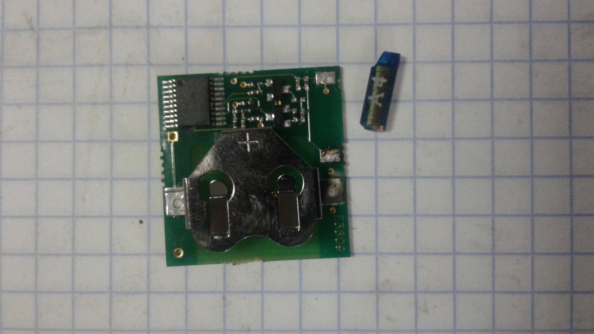

aleks___ Опубликовано 21 июля, 2017 Поделиться Опубликовано 21 июля, 2017 (изменено) ford fusion перестал заводиться нет связи сключём попытался перепрописать vcm ids2 , затёр из памети 2 ключа а существующий не прописался в резульнате 0 ключе в памяти , в процесе диагностике выяснилось что в ключе стаит эмулятор чипа и он здох . Нужна синхра-пара на PCM 6S61-12A650-HD ! И как с дампа иммо мотора выделить коды 2-х ключей чтобы записать 2 новых чипа ??? Изменено 21 июля, 2017 пользователем aleks___ Ссылка на комментарий Поделиться на другие сайты Поделиться

вова020 Опубликовано 21 июля, 2017 Поделиться Опубликовано 21 июля, 2017 А почему тема так названа ? И что ещё за эмулятор там был ? Давайте фото, а то сказки получаются Ссылка на комментарий Поделиться на другие сайты Поделиться
shadows Опубликовано 22 июля, 2017 Поделиться Опубликовано 22 июля, 2017 Скорее китайский эмуль с батарейкой Ссылка на комментарий Поделиться на другие сайты Поделиться
aleks___ Опубликовано 22 июля, 2017 Автор Поделиться Опубликовано 22 июля, 2017 Спасибо всем за участие ! Авто завёл 2 этих чипа не с первого раза но всё-таки привезались по средствам ids vcm2 , фото китайского эмулятора не получиться показать авто уже отдал зачет что один хитаг гамбит ? отпусти авто тоды к другим А утебя что есть обарудывания на всё что заезжает,или ты рядом с китаем живешь ! Ссылка на комментарий Поделиться на другие сайты Поделиться

ka3ax61 Опубликовано 22 июля, 2017 Поделиться Опубликовано 22 июля, 2017 Могу предположить, что заменив батарейку в эмуляторе, авто трогать и не пришлось бы. Ссылка на комментарий Поделиться на другие сайты Поделиться
aleks___ Опубликовано 24 июля, 2017 Автор Поделиться Опубликовано 24 июля, 2017 (изменено) Кароче отвалилась антена на плате эмулятора ,подпаял какя была от реношного ключа заменил батарейку непрокатила , решил экономически целесообразно сделать 2 чипа и синхру фото даже нашёл Изменено 24 июля, 2017 пользователем aleks___ Ссылка на комментарий Поделиться на другие сайты Поделиться
