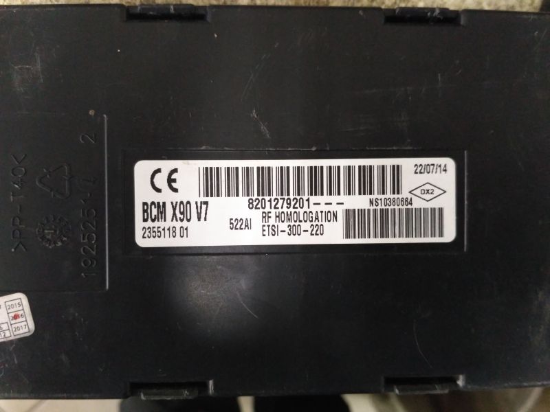

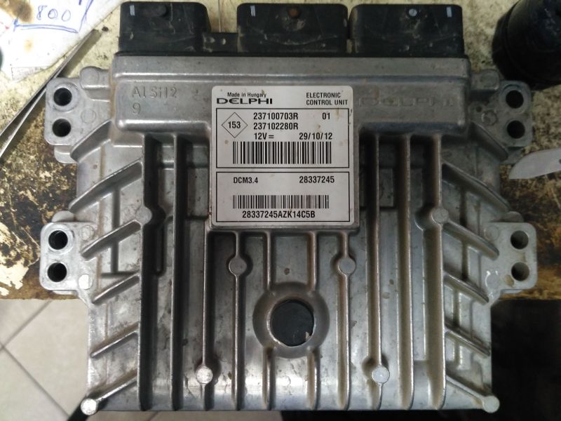

ipkin Опубликовано 23 июля, 2017 Поделиться Опубликовано 23 июля, 2017 Привет. всем. Ищу пару на данный автос. Либо кто пособит в обновлении моторника под привязку? фото блоков выложу завтра. моторник delphi. 3-разъёма. Immo BCM X90 V7 Ссылка на комментарий Поделиться на другие сайты Поделиться
shadows Опубликовано 23 июля, 2017 Поделиться Опубликовано 23 июля, 2017 Читай 95640 в ECU Ссылка на комментарий Поделиться на другие сайты Поделиться

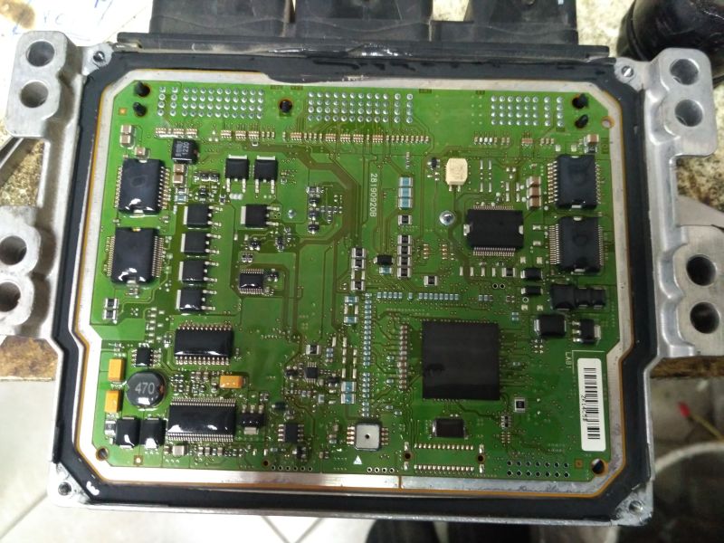

ipkin Опубликовано 24 июля, 2017 Автор Поделиться Опубликовано 24 июля, 2017 вот фото. ошибся в возрасте авто. 2012г Читай 95640 в ECU а еепромка с обратки? Ссылка на комментарий Поделиться на другие сайты Поделиться
aaww Опубликовано 24 июля, 2017 Поделиться Опубликовано 24 июля, 2017 Да, но разве не в проце нужно виргин делать? Ссылка на комментарий Поделиться на другие сайты Поделиться
ipkin Опубликовано 24 июля, 2017 Автор Поделиться Опубликовано 24 июля, 2017 ТАК ВОТ И ВОПРОС. Ссылка на комментарий Поделиться на другие сайты Поделиться
shadows Опубликовано 25 июля, 2017 Поделиться Опубликовано 25 июля, 2017 Епромка с обратной стороны,есть точки для внутрисхемки,надо только их найти Ссылка на комментарий Поделиться на другие сайты Поделиться
