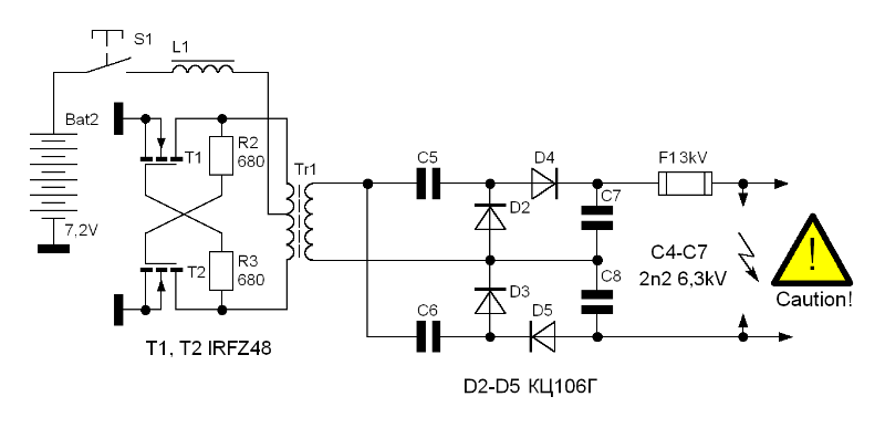

Для прошивки форсунок нужен программатор собранный по приведенной схеме .
После сборки данного программатора его необходимо доработать.
В схеме(после умножителя) необходимо поставить резистор на 5-50 Мом(чтоб кондеры разряжались)...Да и первичку лучше собирать на ШИМе....шьет стабильнее....:)
