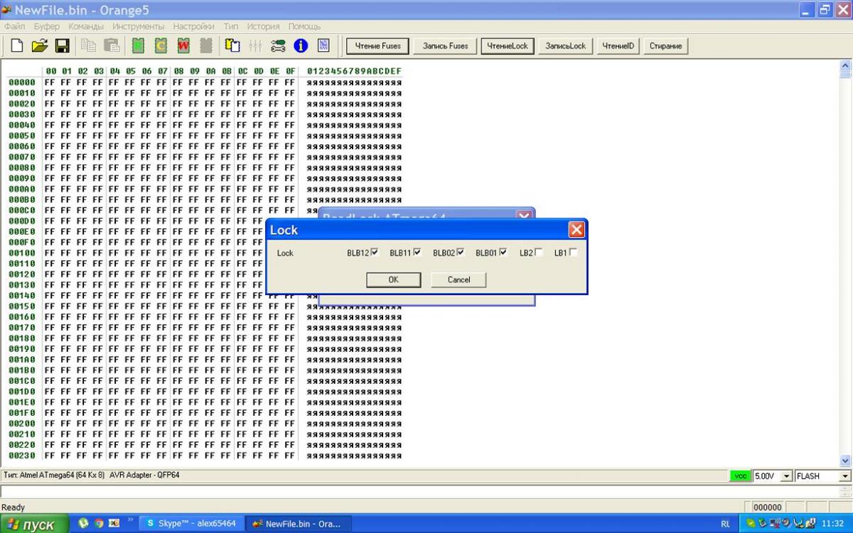

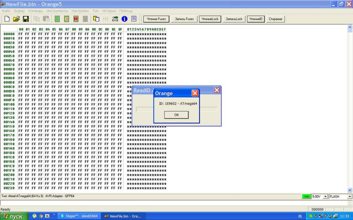

Oleg K Опубликовано 25 июля, 2017 Автор Поделиться Опубликовано 25 июля, 2017 В настоящее время Atmega отдает вот такие данные. Ссылка на комментарий Поделиться на другие сайты Поделиться

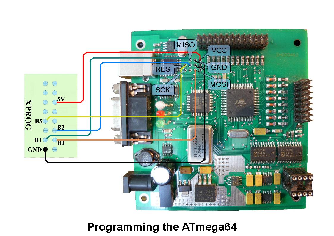

Oleg K Опубликовано 25 июля, 2017 Автор Поделиться Опубликовано 25 июля, 2017 Косяк допустил потому, что Хелп в Orage с толку сбил. Там указано так: P0 - MISOP1 - MOSIP2 - SCKP3 - RESETVSS - GND А надо по другому. Ссылка на комментарий Поделиться на другие сайты Поделиться
DND Опубликовано 25 июля, 2017 Поделиться Опубликовано 25 июля, 2017 При подключении через ком порт таже картина? кинте в личку фото платы куда подпаивался гляну схему возможно 4064 накрылась Ссылка на комментарий Поделиться на другие сайты Поделиться
Oleg K Опубликовано 25 июля, 2017 Автор Поделиться Опубликовано 25 июля, 2017 Подпаялся по штатному, только Orange5 использовал. Ссылка на комментарий Поделиться на другие сайты Поделиться

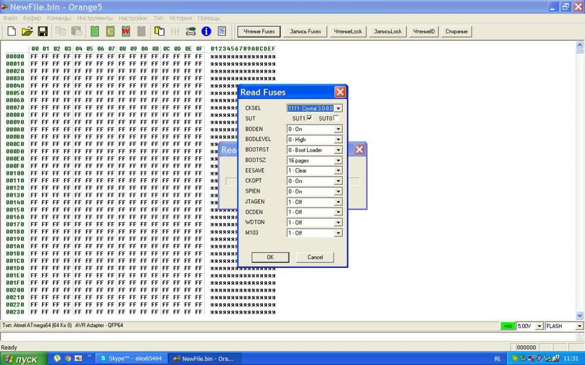

Slava61 Опубликовано 25 июля, 2017 Поделиться Опубликовано 25 июля, 2017 Фюзы при прошивке выставлены правильно ? Ссылка на комментарий Поделиться на другие сайты Поделиться
Oleg K Опубликовано 25 июля, 2017 Автор Поделиться Опубликовано 25 июля, 2017 С начало вычитал и сохранил всё. Потом после прошивки всё записал. Ссылка на комментарий Поделиться на другие сайты Поделиться
telemaster_39 Опубликовано 25 июля, 2017 Поделиться Опубликовано 25 июля, 2017 (изменено) если версия прошивки 555 и софт который инсталируется то скачай вот эти дрова если не поможет то латица В 25.07.2017 в 11:20, Slava61 сказал: Фюзы при прошивке выставлены правильно ? да правильно у него все выставлено сам не раз свой х прог оранжем прошивал так как он указал на картинках old_windows_xprog_drivers.zipПолучение информации... Изменено 25 июля, 2017 пользователем telemaster_39 Ссылка на комментарий Поделиться на другие сайты Поделиться
