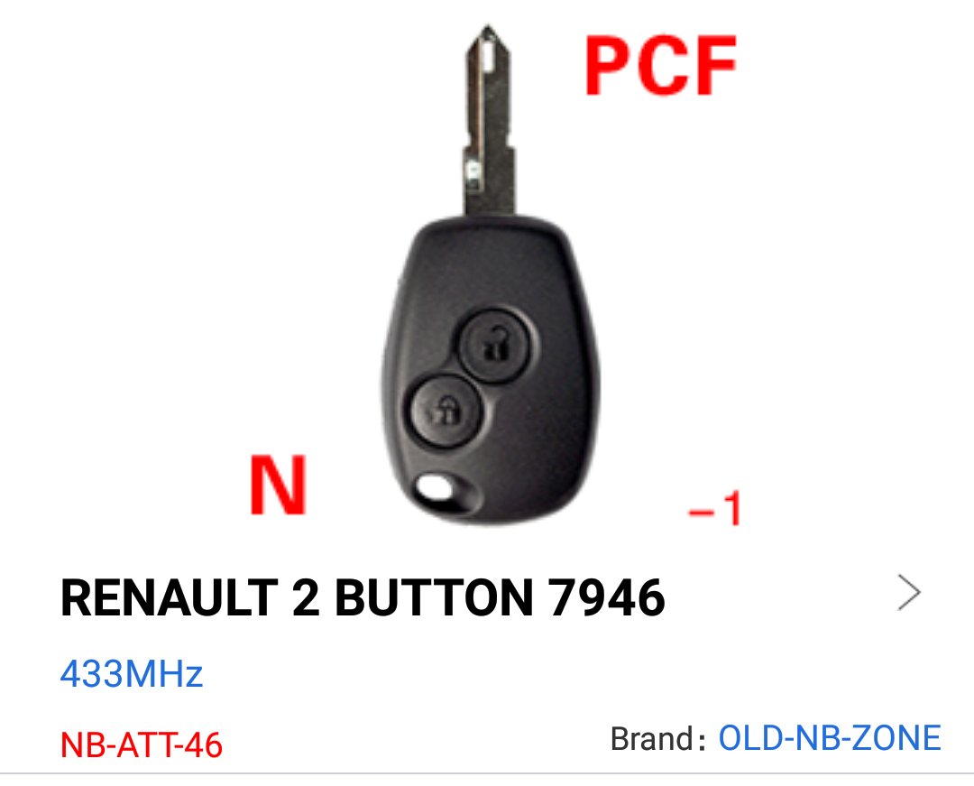

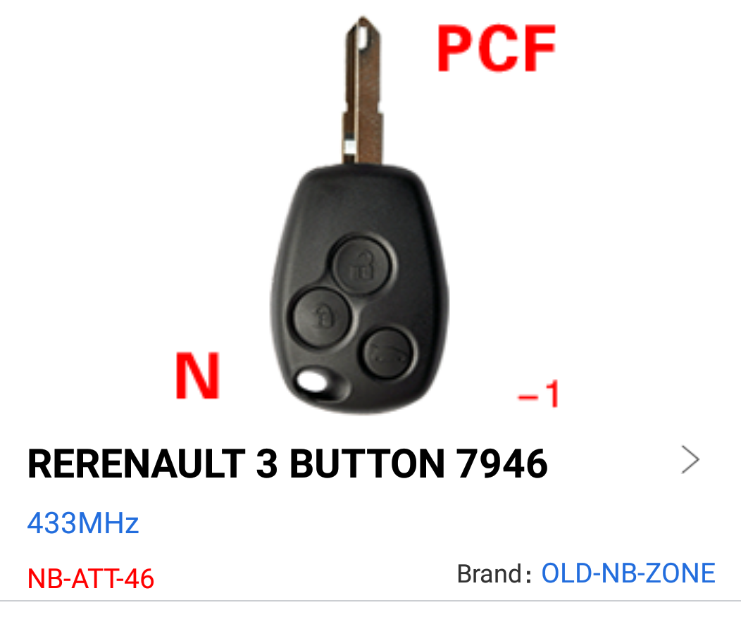

Кто нибудь пробовал прописывать пульт на Ларгус или какие нибудь под renault. Пробовал сегодня прописывать пульт для ларгуса чип прописался ремоут не работает, генерил разные под две кнопки и под три реакции ноль.

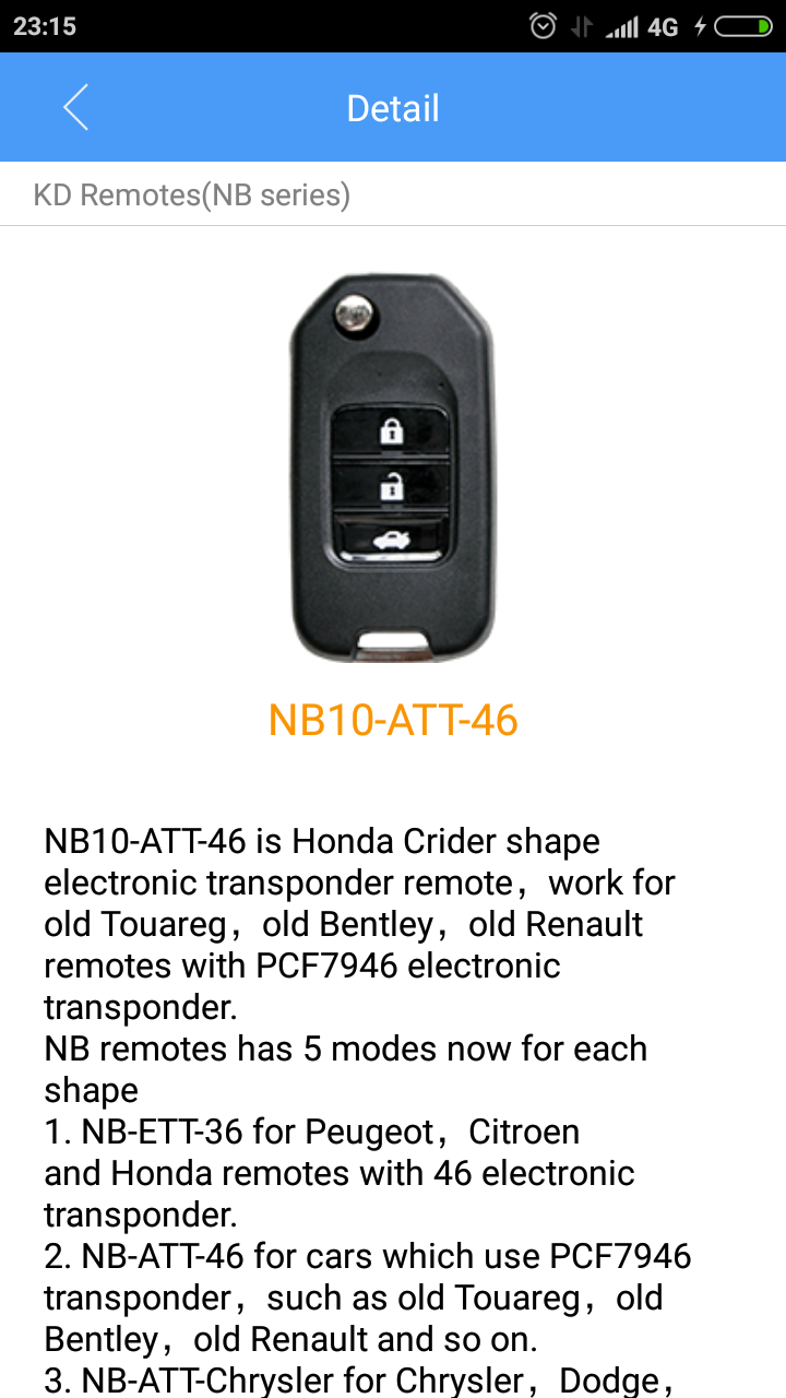

В описании для Рено надо такой атт46, у вас такой? Его надо сначала сгенерить, а потом пином по диагностике писать

Да у клиента был ключ с кнопками рабочий, но он его потерял теперь хочет выкидуху.

Подкорректировал прошивку теперь как и положено определяется как 7941 но результат всё равно отрецательный чип прописывается кнопки не работают.
Пульт да NB-ATT-46 генерил вот такие пульты не один не заработал, только чип прописался. Писал с помощью Х100 пин вычитал машина его принимает.
Похоже на то, что неправильно генерит, пейджи ремоута, прибор. Тулик точно так же криво делает
