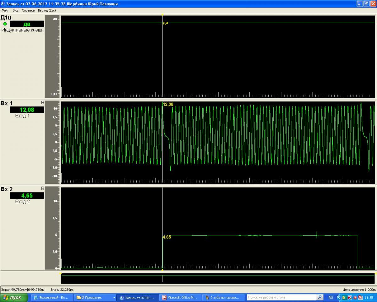

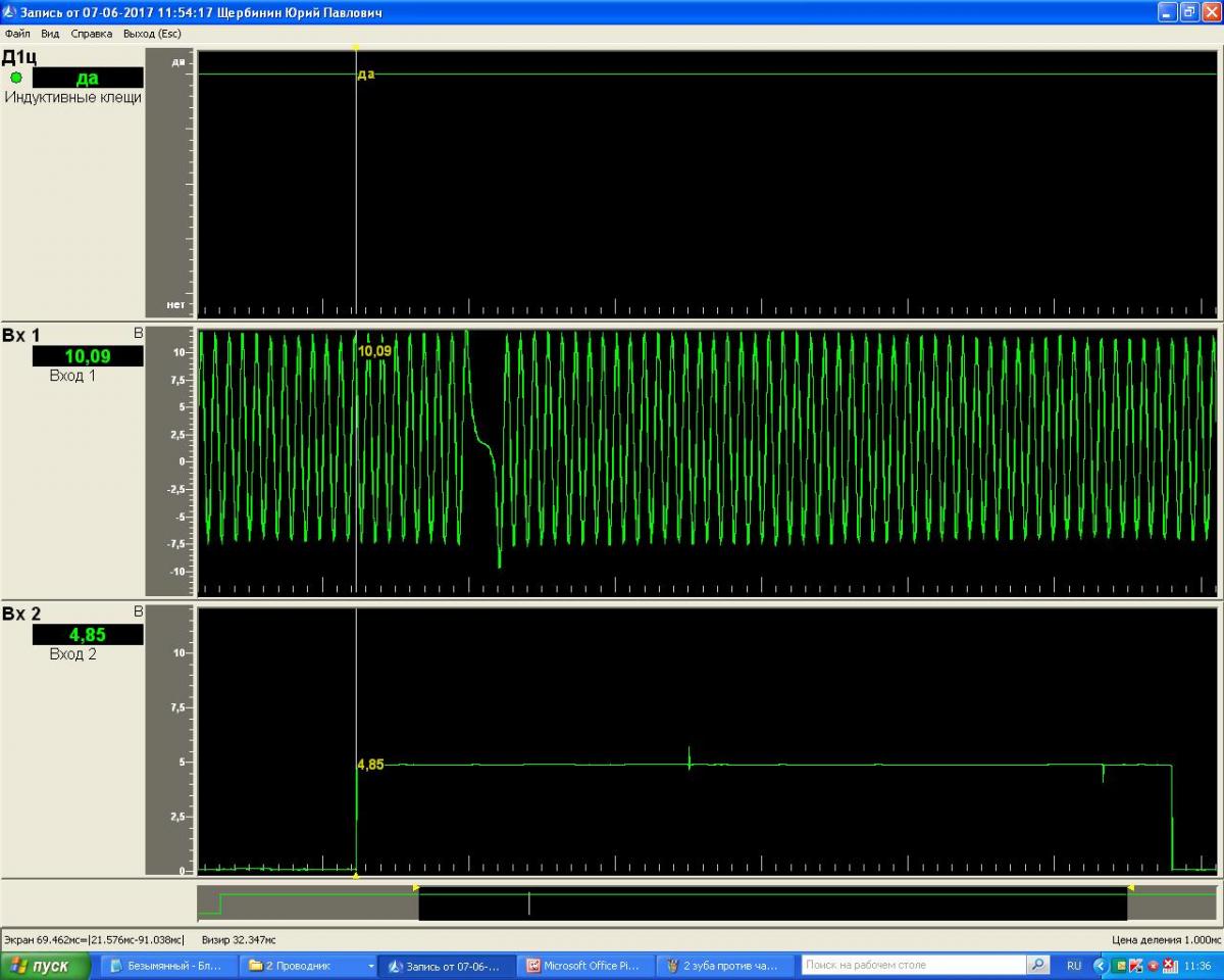

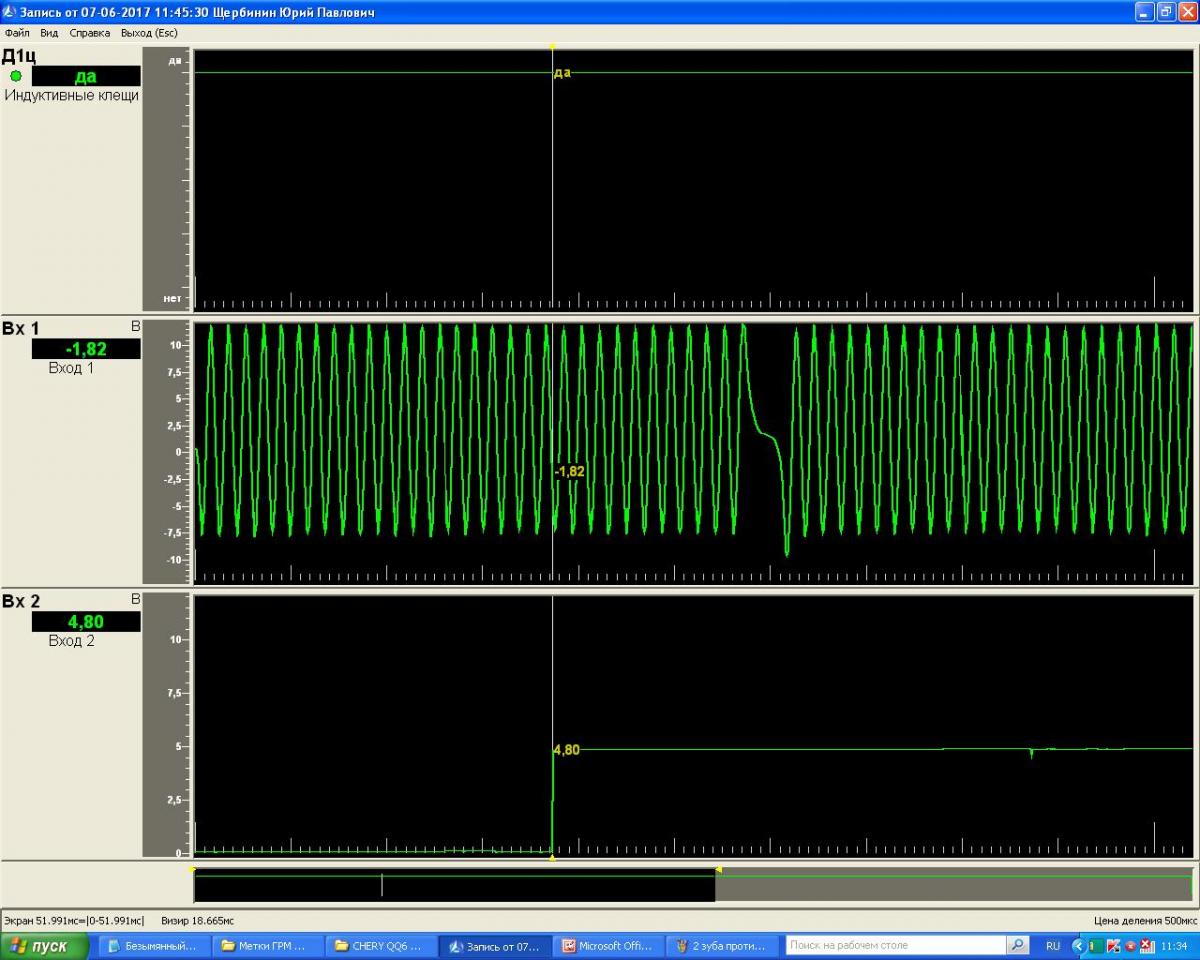

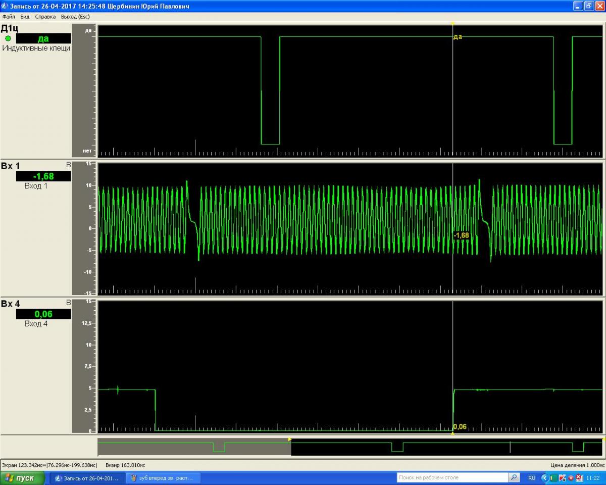

kkovalchuk_63 Опубликовано 29 июля, 2017 Поделиться Опубликовано 29 июля, 2017 Боролся на КУ КУ, магнети марелли с електродросселем, с жалобой: подгазовка после запуска, дергается в начале движения, ошибка Р0101 и заслонка сваливается в аварию. Наснимал Метки на месте 1 зуб по РВ по часовой 2 зуба по РВ по часовой 1 зуб по РВ против часовой 2 зуба по РВ против часовой 1 Ссылка на комментарий Поделиться на другие сайты Поделиться

kkovalchuk_63 Опубликовано 30 июля, 2017 Автор Поделиться Опубликовано 30 июля, 2017 И? Осцилки выложил. Дефект был не в ГРМ. Ссылка на комментарий Поделиться на другие сайты Поделиться
