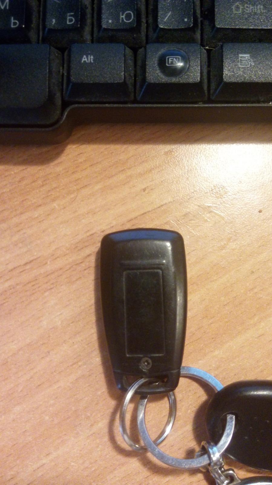

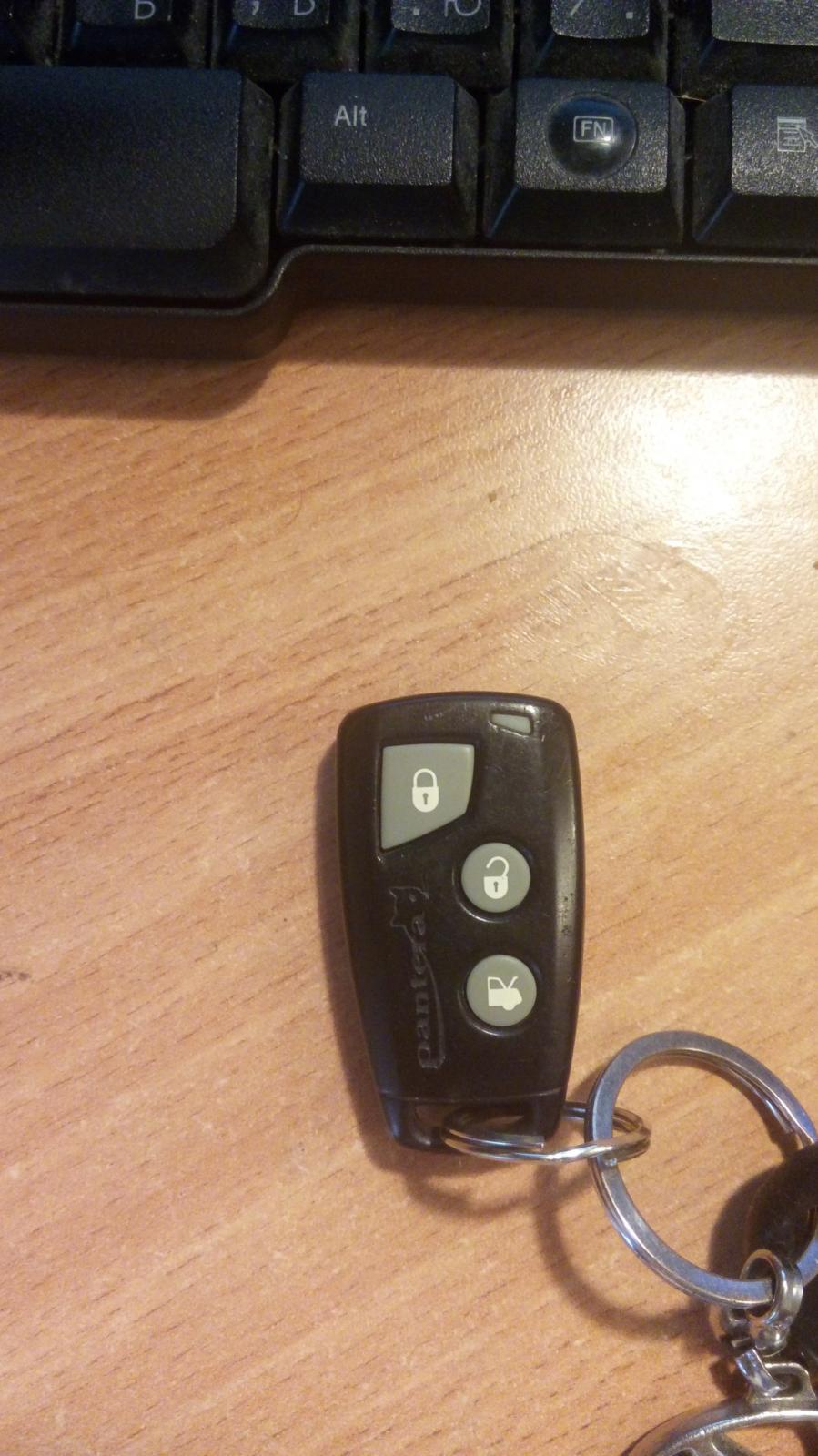

С брелоком от сигнализации такая проблема: При нажатии кнопки открытия или закрытия реагирует очень редко (надо стоять и нажимать в течении минуты или более-никакой систематики не нашёл). Убрал пластины с кнопок и припаял кнопки от другой сигнализации-ситуация не изменилась. При нажатии на кнопку диод горит.
Проблему решил. Удалил остатки паяльного жира, перезагрузил по питанию блок сигнализации. Все заработало как надо.
Переподключением блока, назовите хоть перезагрузкой системы, шифрование "не лечится". Не может нестабильно работать по причине "плохих" или "не тех" математических преобразований. Если управляет, даже через раз, над цифровой частью нам думать нечего и не дано, собственный авторитет на этом не поcтроить. Связано это с несущей и её модуляцией, что более доступно. Освежить пайку, хорошо прогреть выводы элементов - кварца, резисторов, конденсаторов, "кодера".
