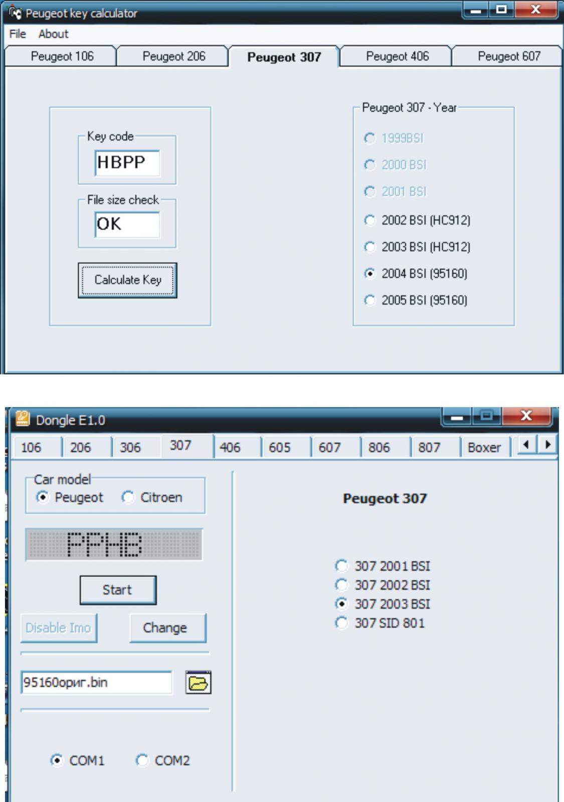

ermak2222 Опубликовано 31 июля, 2017 Поделиться Опубликовано 31 июля, 2017 Здравствуйте! Проверьте пожалуйста дам BSI (eeprom 95160) на адекватность. Машина пин не принимает. Заранее благодарен. 95160ориг.bin Ссылка на комментарий Поделиться на другие сайты Поделиться
Turop Опубликовано 31 июля, 2017 Поделиться Опубликовано 31 июля, 2017 Здравствуйте! Проверьте пожалуйста дам BSI (eeprom 95160) на адекватность. Машина пин не принимает. Заранее благодарен. Вот Ссылка на комментарий Поделиться на другие сайты Поделиться
ermak2222 Опубликовано 31 июля, 2017 Автор Поделиться Опубликовано 31 июля, 2017 Вот Этот пин не подошел. doc.oleg Отправил пин в личку, вариант которого я не пробывал. По результатам обязательно опишусь. С уважением. Ссылка на комментарий Поделиться на другие сайты Поделиться
andreymah Опубликовано 31 июля, 2017 Поделиться Опубликовано 31 июля, 2017 (изменено) Этот пин не подошел. doc.oleg Отправил пин в личку, вариант которого я не пробывал. По результатам обязательно опишусь. С уважением. Добрый день. Дамп норм и пин правильный , который не подошел. PS/ Вернее только задом на перед. Изменено 31 июля, 2017 пользователем andreymah Ссылка на комментарий Поделиться на другие сайты Поделиться

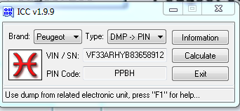

cnhfyybr Опубликовано 31 июля, 2017 Поделиться Опубликовано 31 июля, 2017 Pin: PPBH Ссылка на комментарий Поделиться на другие сайты Поделиться

ermak2222 Опубликовано 31 июля, 2017 Автор Поделиться Опубликовано 31 июля, 2017 Тема закрыта. Всем откликнувшимся большое спасибо. Отдельное спасибо doc.oleg. Пин правильный в 7 посту. Ссылка на комментарий Поделиться на другие сайты Поделиться
